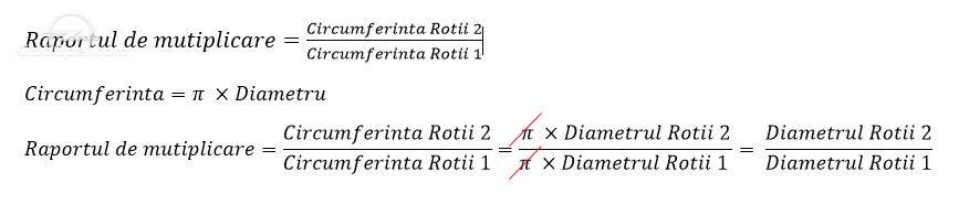

Perpetuum mobile (de speta a treia), asa este, nu poate fi realizat, insa eu nu sunt sigur ca asta doreste initiatorul.
Ar trebui mai multe detalii despre utilitatea acestui sistem, la final.
On topic:
Conteaza sensul de rotatie, pentru ca altfel, rolurile de inductor (rotor) si indus (stator), nu pot fi indeplinite la randamentul calculat.
800 RPM (ture cum spui tu), nu este "turatia de relanti" never ever. Daca o sa te uiti la fulia conducatoare (cea de pe argorele cotit) si te uiti la fulia condusa (cea de pe alternator), o sa vezi diferente foarte mari de gabarit (reductor).
Astfel ca, atunci cand la arbore, ai cele 800 RPM, la alternator ai cel putin 2400 RPM (800 x 3). O spun fara calcule, ci asa la ochi, pentru ca real, raportul s-ar putea sa fie si mai mare. (raportul de multiplicare sau demultiplicare, este dat de raportul dintre circumferintele celor doua role, nu raportul dintre diametre)
Daca alternatorul este bun 100% si este complet (cum a venit din fabrica), la o turatie suficient de mare, acesta se va autoexcita (adica va intra in regim de generator, fara acea tensiune de excitatie).

- sebage
- 2,684 mesaje
- din 16 Jun 2019
sebage
- Mesaje scrise: 2,684
La roti de curea trapezoidala, diametrul luat in calcul, este diametrul mediu al inaltimii flancurilor de contact. (indiferent cu cate canale)
Deci, da, daca o sa masuram acel diametru, putem face calculele exact dupa acea formula.
Daca insa vorbim liber (ochiometric, precum mai sus), circumferinta o afli cu ajutorul unei sfori asezata intr-un canal, pentru ca aparentele diametrelor ne pot induce in eroare, din cauza ponderii mai mari a diferentelor de la diametrul exterior pana la diametrul mediu, util.
Speram ca ideea in sine, a fost inteleasa. Aceea ca un alternator, nu are "turatia de relanti" la 800 RPM.
P.S. Altfel, da, formulele prezentate sunt cele reale, fiind din fizica de prin gimnaziu, sper ca nu ma insel. Total de acord.

- sebage
- 2,684 mesaje
- din 16 Jun 2019
sebage
Cu un astfel de sistem, vei reusi doar sa consumi mai repede "bateria".
Ca sa reusesti sa incarci acel acumulator, trebuie sa aduci energie in sistemul tau. Adica sa antrenezi alternatorul cu energie din afara sistemului.
Stiu, probabil ai vizionat ceva ... pe anumite platforme. Tampenii pentru a avea vizualizari, nimic altceva.
Astept cu mare nerabdare (dar si cu foarte putine sperante), clipa cand toate acel minciuni, vor fi pedepsite (indiferent cum).

- sebage
- 2,684 mesaje
- din 16 Jun 2019
sebage
Empiric explicat:
Masina ta, consuma la fel de mult carburant si cand mergi cu ea la vale ca si atunci cand mergi cu ea la deal? Clar ca nu!
Ei, tot asa si alternatorul, in momentul in care "tragi curent din el", va avea nevoie de o putere mai mare care sa il invarta, altfel se va infrana.
Pentru a produce acei 140A (la 14V), adica 1960W, alternatorul tau va avea nevoie de 1960W la care se mai adauga pierderile (pierderi electrice, pierderi magnetice si pierderi mecanice). Exagerez putin, tocmai pentru a intelege mai bine fenomenul si spun ca as lua in calcul aceste pierderi, ca fiind 50%.
Deci, pentru a produce cei 1960W, alternatorul tau consuma din puterea motorului termic circa 3.9KW, adica 5.2 CP.
Pentru exemplul tau: pentru cei 300W consumati de becuri si alte cele, alternatorul solicita cam 0.8 CP din motorul termic.
Motorul acela al tau electric, consuma 380W si furnizeaza util sub 0.5 CP.
P.S. Daca se doresc explicatii exacte, stiintifice, se rezolva, desi nu cred ca ar fi cazul.
