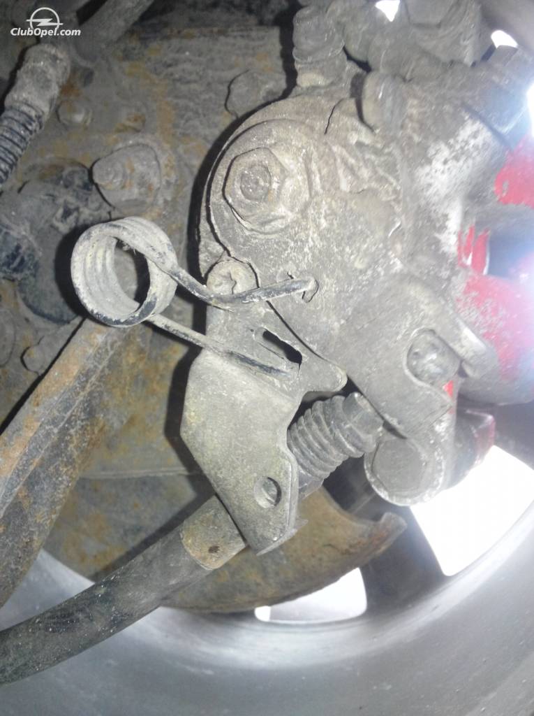

am o problema cu frana de mana la astra mea, frana pe spate este pe discuri. Am reglat din piulita respectiva de la maneta, tine foarte bine pe stanga, dar pe dreapta nu tine. Ce am observat este ca, cursa cablului la roata dreapta este mult mai mare ca la stanga, adica la roata stanga cablul este mai intins ca la roata dreapta, este posibil asa ceva, se poate regla deundeva? Ca sa ma fac inteles am apasat pe parghia aceia care actioneaza pistonasul de la etrier unde este prins cablul ,si la roata dreapta are o cursa foarte mare pe cand la stanga pot apasa foarte putin, se poate regla ceva pe acolo?
multumesc!

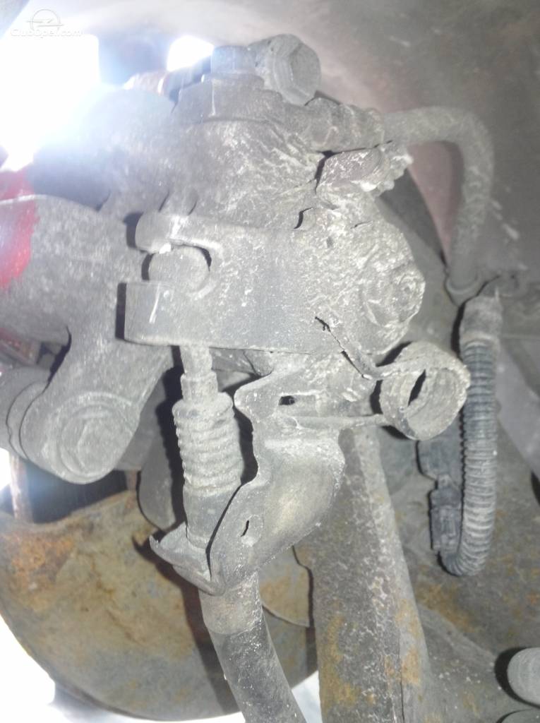

eu am o problema asemanatoare
trag frana de mana tine, dupa care daca o las si o trag din nou, nu mai tine la fel, dar stanga tine, dreapta spate nu tine indeajuns (asta am descoperit-o la ITP) tine undeva pe la 55%, am aruncat un ochi si daca o las mai mult timp pistonasul isi revine singur, dar dupa ce o trag prima data nu mai revine pistonasul decat greu inapoi, cred totusi ca e ceva stricat sau defect la mine (mai mult ca sigur), dar cred ca si la tine.
cablul este compus din doua bucati, la mine, prima pana la jumatatea masinii spre spate, dupa care a doua parte este asa: o bucata intreaga care duce de la o roata la alta ( tot cablul este ca un '' Y '' dar intors), poti verifica suspenzi masina , o asiguri, dupa care scoti cablul din dreapta si vezi daca se trage usor, si pe urma iti dai seama daca este blocat sau nu cablul.

MARE ATENTIE
sa nu calci frana daca nu ai placutele puse si etrierul montat, pt. ca pe urma (nu stiu cum e la tine dar la mine e prin presare si infiletare pistonasul) iti trebuie o presa speciala , dar daca cauti un pic pe net sau vezi o trusa de scule iti dai seama care e presa, potii sa iti confectionezi si tu una rudimentara si sa si invarti pistonasul in acelas timp si rezolvi.
am vazut pozele nu este la fel, dar sa nu fie pe acelas principiu
la mine etrierul din dreapata a avut pistonasul scos ca mult inafara si problema cred ca de acolo se trage
