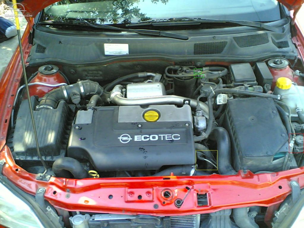

fara suparare, dar cand toata lumea iti zice de electrovalve si furtune tu scoti mufa de la debimetru, adica stiu ca orice carpaci de "mecanic" face asta sa-ti ia ochii si implicit banii, dar iti garantez ca nu iti va rezolva masina unu din ala si tot o sa continui sa spui ca e proasta
daca nu stii despre ce vorbim, desi ai spus ca te pricepi la mecanica, intreaba si iti vom pune poze sa stii la ce sa umbli
ti-am incadrat cu galben furnasele de vacuum, rosu electrovalva si vis a vis de deamorsare garniturile de la filtru de motorina
daca zici ca nu iti umfla furtunul care duce la intercooler 90% ai spart furtunasul de vaccum de sub capacul de plastic al motorului

oo ms mult de tot,maine la prima ora ma apuc de desfacut...dar furtunasele alea si electrovalva cu ce le pot curatii...si daca imi poti explica mai multe de treaba cu turbo asta ce furtun ar fi crapat...unde se afla mai exact...ca am dat acel capac de plastic jos si sunt mai multe acolo!
