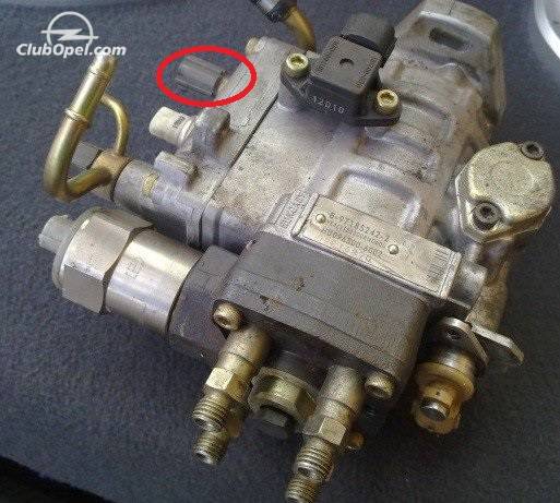

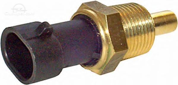

Da, e corect. Si da, din cauza lui poate face asa de urat masina deoarece pompa nu mai stie ce cantitate de motorina are nevoie pentru o buna functionare pentru ca senzorul nu mai citeste corect temperatura si emite date eronate catre calculatorul de inejctie al pompei. Odata cu defectarea acestui senzor creste si consumul de combustibil iar pornirea devine mai greoaie.
Eu recomand sa se verifice si cablajul, poate fi vorba de un fir rupt sau ros de vreun soricel (fara misto-uri, vorbesc serios).
Ca sa aveti o idee despre cum arata si unde este pozitionat am sa atasez doua poze.
