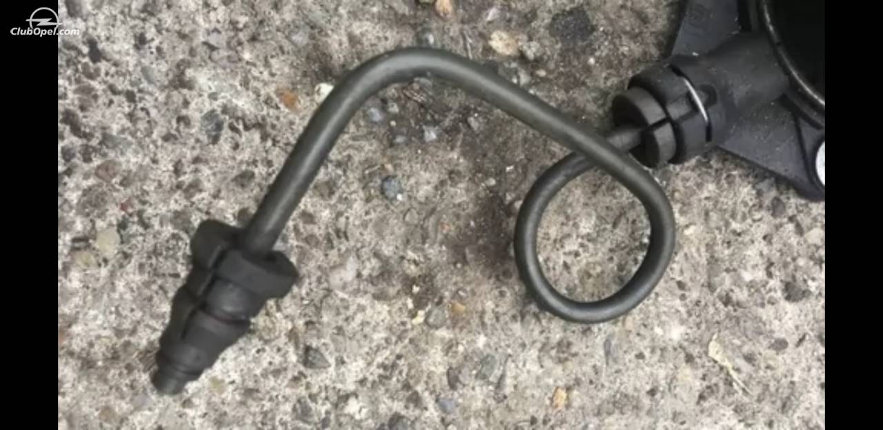

Salut. Ajutati-ma sa identific codul conductei de la rulmentul de presiune. Am cumparat un chit de ambreaj pentru corsa c motor z13dt si l-am luat fara conducta de la rulmentul de presiune si conducta ce o am eu pe masina nu se potriveste. La mine intrarea in rulment este cu filet, iar rulmentu de l-am luat are intrarea cu siguranta si oring. Atasez poza cu conducta ce imi trebuie. Imaginea este luata de pe net. Nu am gasit codul niciunde.

Pe datele furnizate de tine, asta zic cã ai nevoie: GM 90523767.
NB
Atenție: un capãt este cu mufã rapidã(cu siguranțã și O-ring), iar celãlalt cu holender(cu filet); ce ai tu în pozã este cu mufã rapidã la ambele capete.
PS
Dacã cumva nu este asta piesa, altã conductã nu apare, decât una care vine împreunã cu rulmentul de presiune și care nu are cod separat. Toți producãtorii mari livreazã rulmentul cu tot cu conductã, dar existã și variante fãrã conductã, unele cu intrare pe filet , altele cu mufã. Am senzația cã e și cazul tãu.

Mie imi trebuie varianta cu mufa rapida si siguranta la ambele capete. Cea cu filet la un capat o am acum pe masina

Ghinion, e cum am spus, vine doar cu rulment, nu are cod separat. Cel mai rapid ar fi dela dezmembrãri, zic...Baftã!
