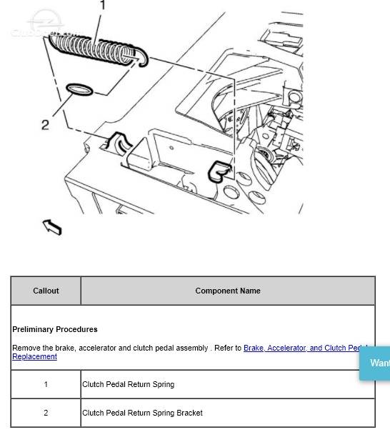

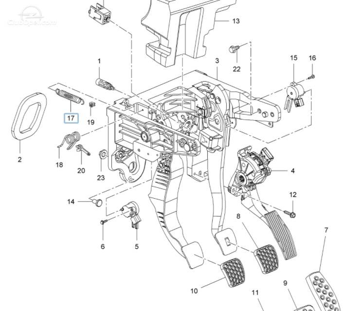

Nu stiu ce ar putea pãti acel arc de readucere decât sã se rupã(eventual decalibreze prin întindere)...existã procedurã de înlocuire...prin demontarea ansamblului pedalier! Cel putin asa prevede procedura oficialã Opel. Dar nu este exclus sã se poatã si altfel...doar cã pozitia arcului e ca dracu”: între pedala de ambreiaj si cea de frânã. ptr conformitate:
Poz. 17 reprezintã arcul cu pricina: GM 13285338.
Mai este un arc acolo, poz. 18, nu stiu ce rol are ... sunt 2 coduri, dar nu stiu care e diferenta între ele...poate un VIN ar face diferenta.
Procedura(oficialã) de înlocuire a arcului de readucere:
