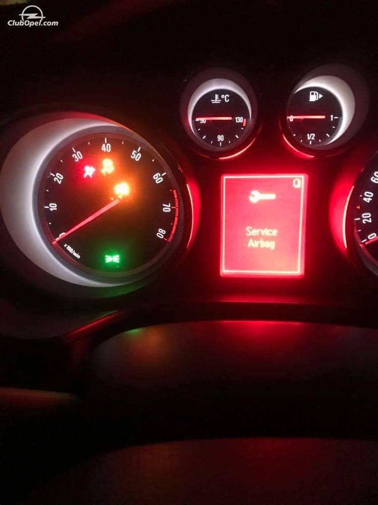

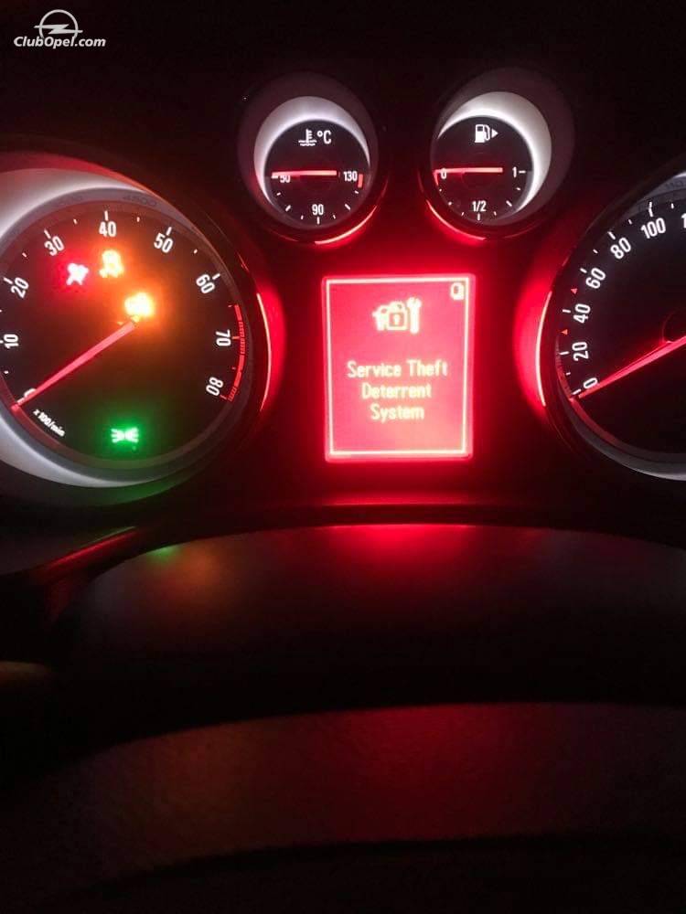

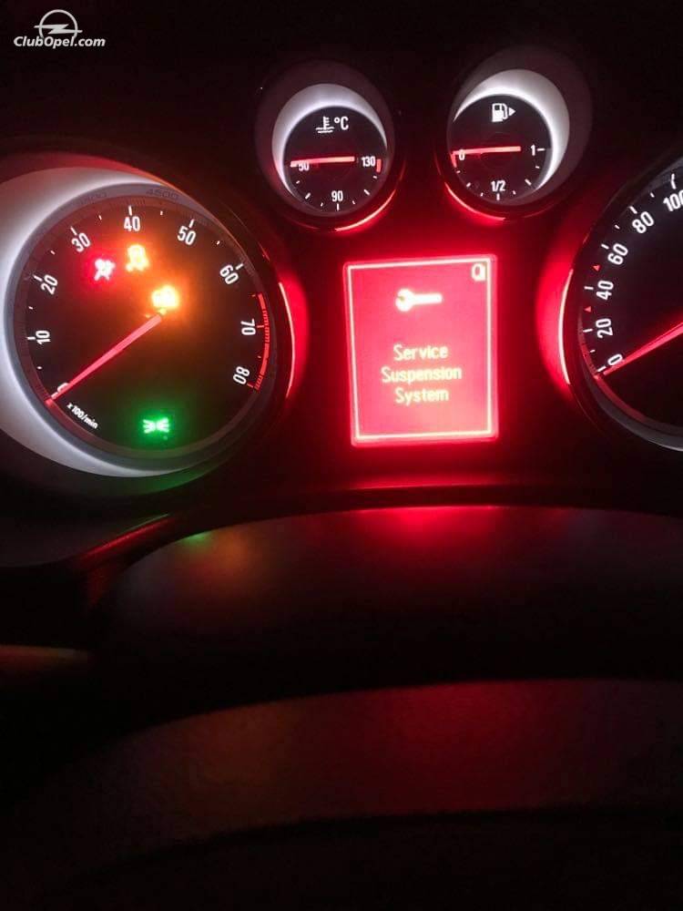

Simptome: Dupa pornire sau aprins mai multi martori si nu s-au mai stins
Cod(uri) eroare: service deterrent system; service airbag
Model: Insignia Sprts tourer
An fabricatie: 2010
Cod motor:

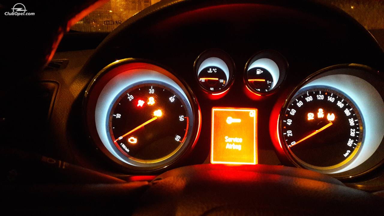

Am pornit masina s-au aprins martorii din bord din imagine ceasurile nu merg deloc am pelcat si nu se misca ca si cum ar fi oprit motorul nu da semnal stanga dreapta; Am mers circa 1km si-a revenit la normal s-au stins dupa nici 1km iar a facut asa. Azi dimineata cand am pornito nu s-a mai aprins nici un martor dar nu am plecat cu ea sa vad daca face la fel.
Aveti idee ce poate fi?

Salut. Azi am pãțit și eu exact același lucru. Problema e cã la mine nici nu a mai pornit decât dupã ce am sos borna minus de la baterie. Tu cum ai rezolvat problema și ce era defect

La mine a doua zi nu a mai facut asa am fost la service si la tester aparea o eroare de comunicare intre calculatoare mi-a zis ca de la baterie a dat prea putina tenssiune. De atunci nu a mai facut asa.

La mine era un calculator defect. Calculatorul din portbagaj in dreapta. Incearca sa-i scoti mufele sa-l deconectezi si incearca sa o pornesti sa vezi daca-ti face la fel.

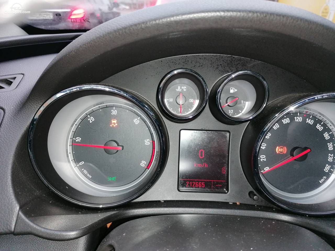

Salutare baieti, Am cumparat acum 5 zile o insignia sports tourer 2010 benzina pe care am dus-o la service si am verificat-o unde mi s-a spus ca totul in regula.
Am vrut sa dau o tura cu ea si a inceput sa faca chestia asta cu martorii de bord iar in timpul ala semnalizarea nu se aude si se opreste si caldura.
Ati aflat cumva ce ar putea fi? Mentionez ca sunt in UK si am cumparat-o pentru a ma intoarce in Romania cu toate bagajele vreau sa stiu daca este sigur pentru un drum lung sau ma supun unui risc?

Bunã seara am o problema cu un Opel insignia 2009 motor 2 l 163 cp, am aprins în bord abs +semnu de la derapaz. Știe cineva cum pot remedia situația am schimbat senzorul de pe spate
