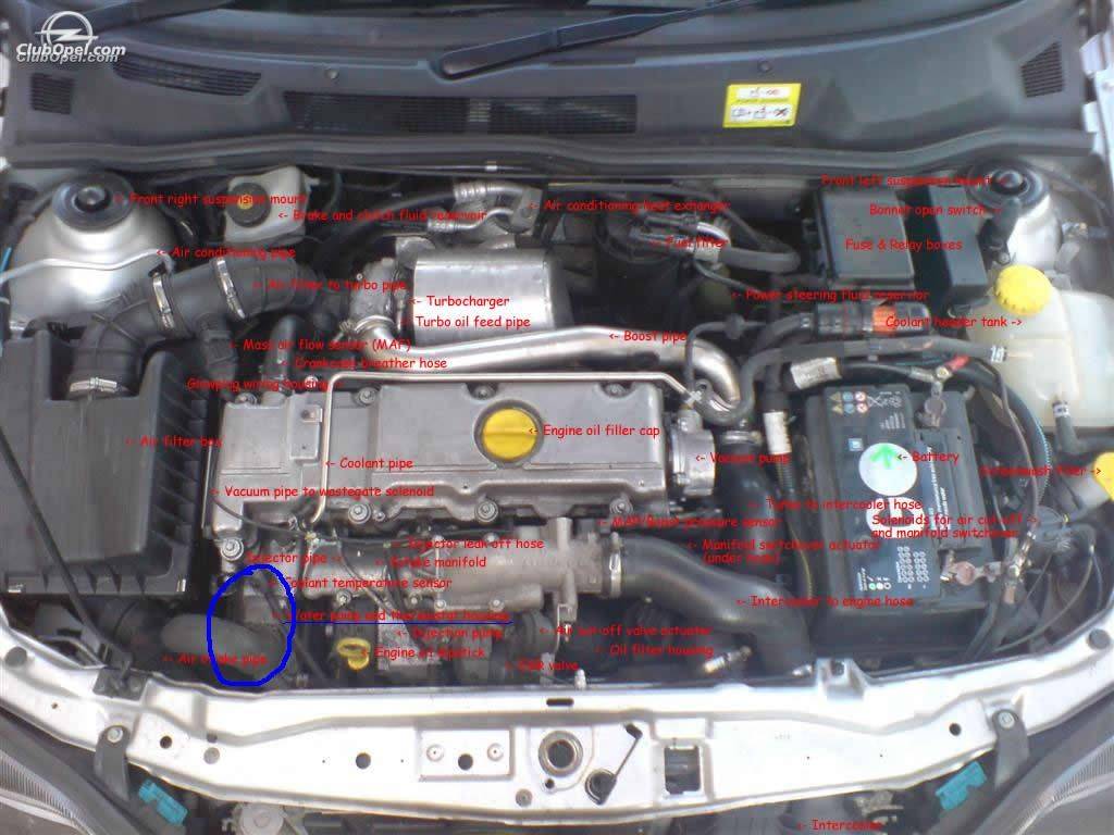

Alt test 😊
6 grade afara. Am pornit masina cu caldura pornita, am mers pana a ajuns temp la 80 grade si am pus mana pe fortunul gros care era foarte cald. ( nu fierbinte ). Era caldut si cand a ajuns la 70 grade.
Cu temp la 80 grade, masina la relanti si caldura pornita pe treapta 4, temperatuta a ajuns la 70 grade in aprox 5 minute.
Daca opresc caldura temperaura creste la relanti dar foarte greu.
Toate aceste teste duc catre un termostat bun sau defect?
Furtunul e cel incercuit cu albastru.
