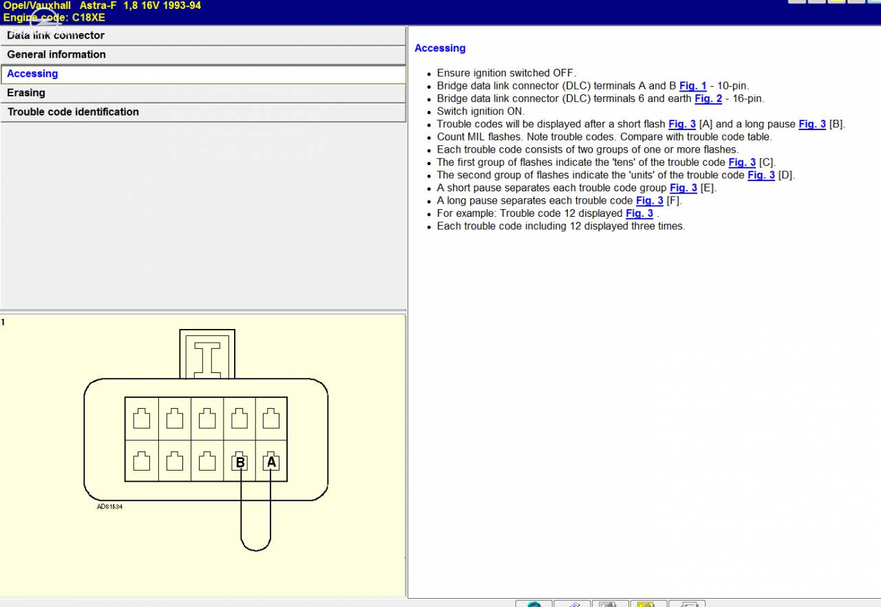

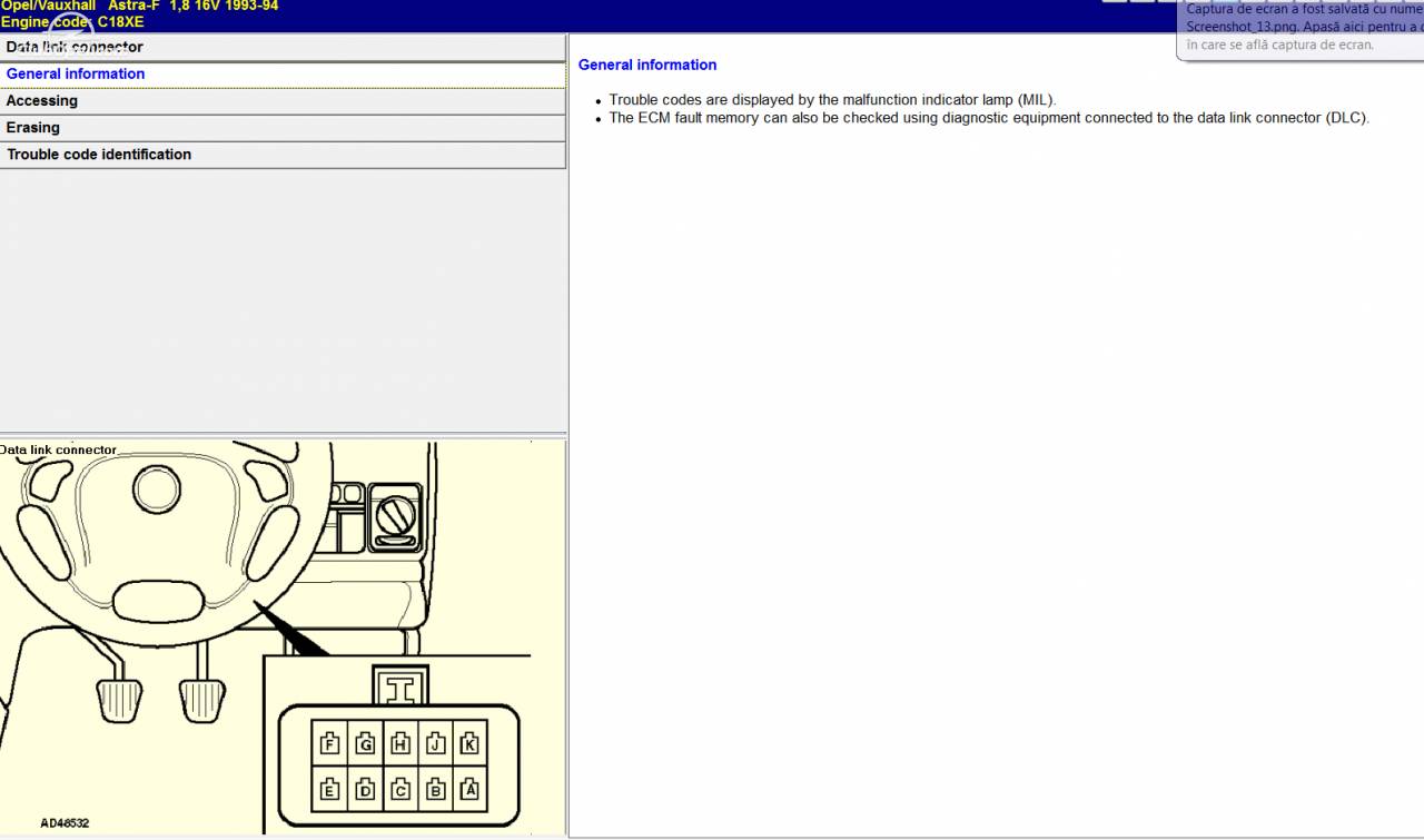

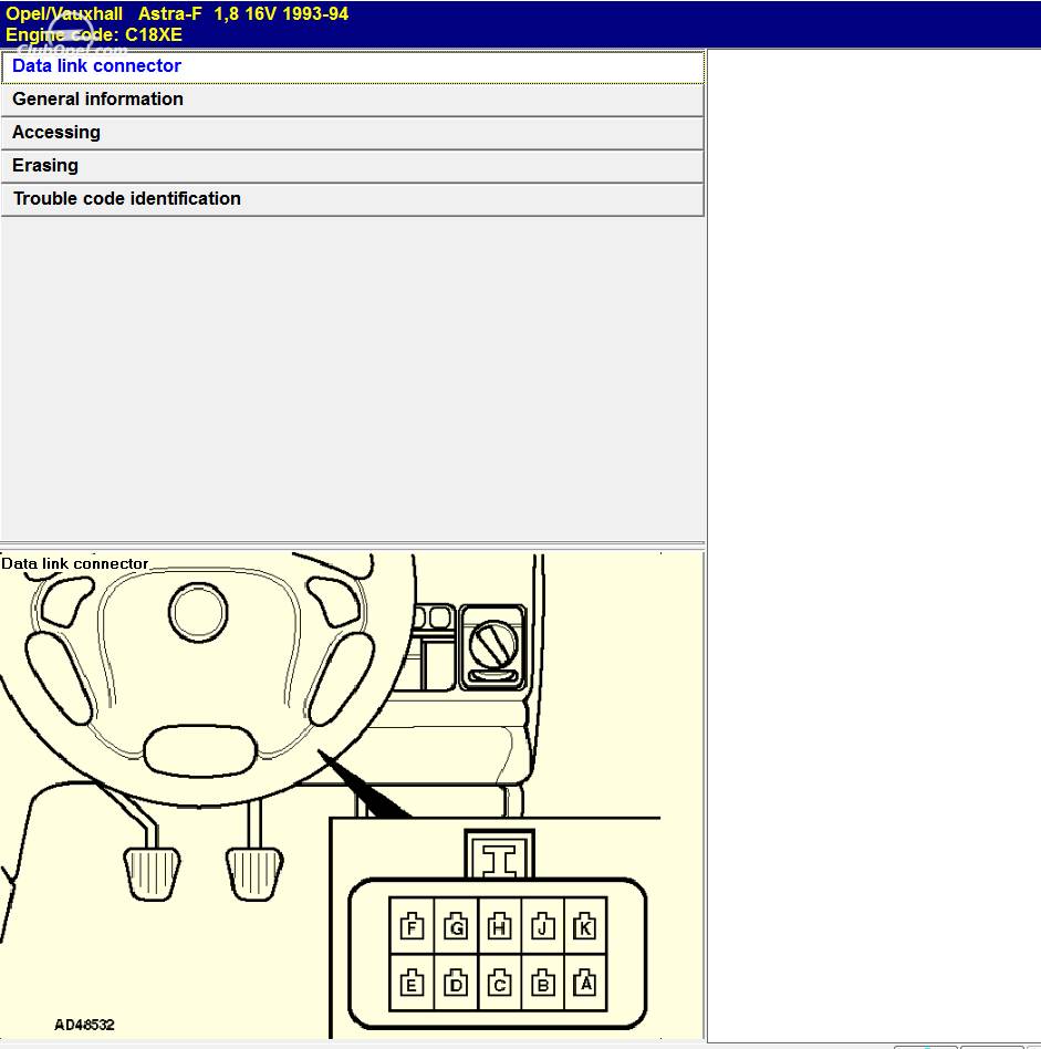

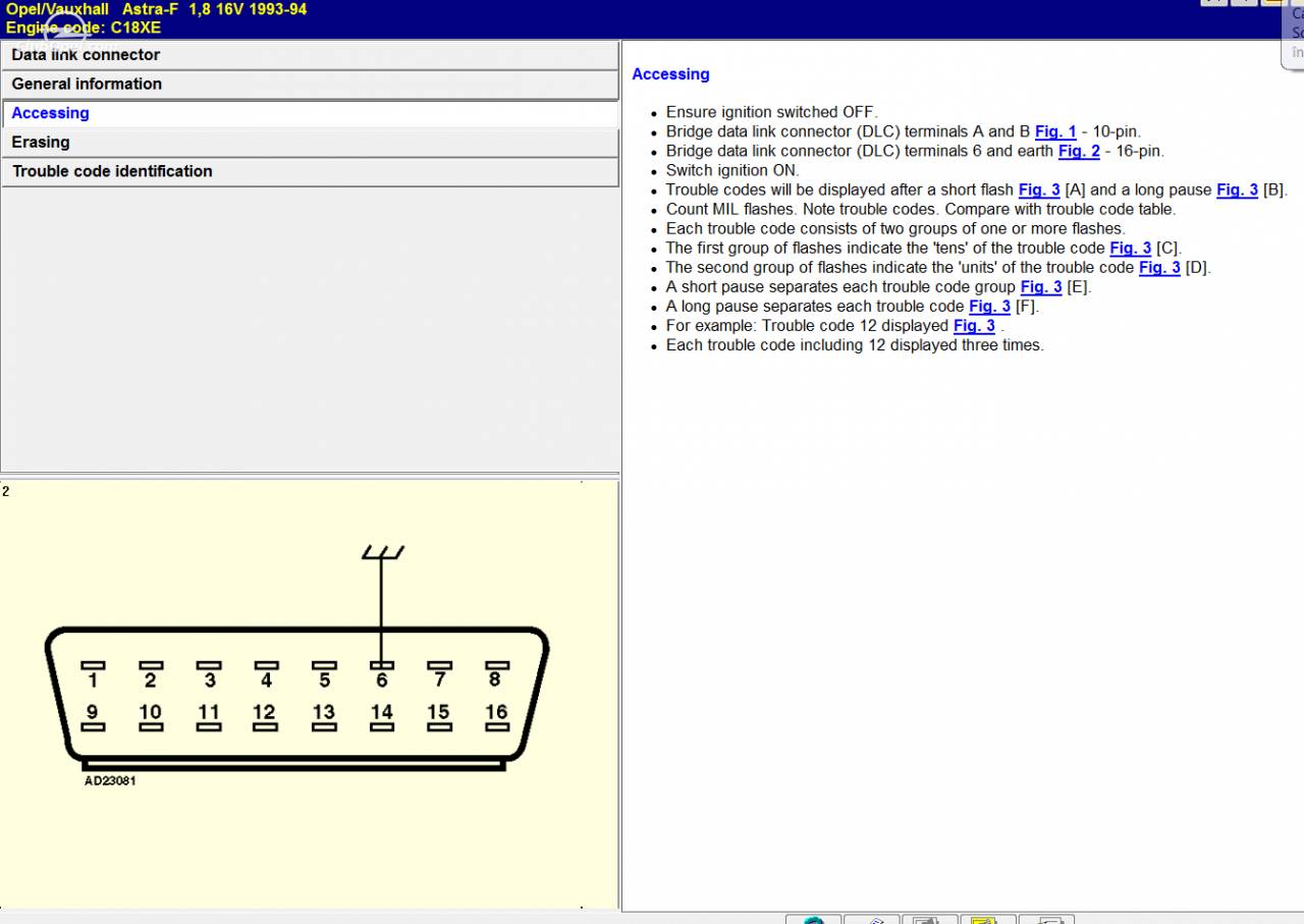

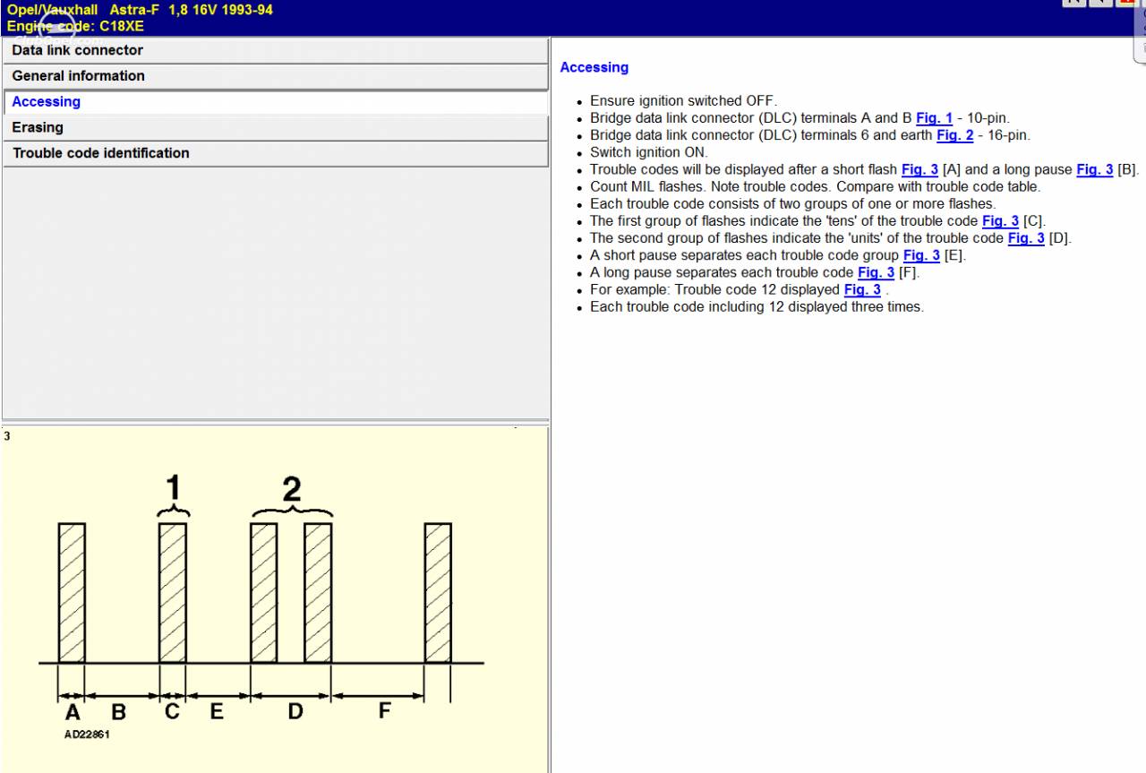

daca faci testul si te uiti sa vezi semnificatia codurilor de erori !
https://tutorialopel.blogspo...m/p/mecanica.html
