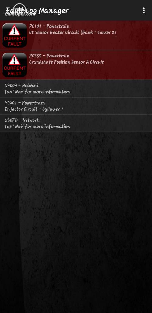

Pai am fãcut diagnoza și codurile care mi le da sunt
P0335
P0141
La P0335 am schimbat senzorul și tot îmi da eroare
  • jE
  • Mesaje scrise: 8,408
P0141 e circuitul de incalzire de la a doua sonda lambda, asta nu iti da nici pornire grea, nici limp mode.
Baiul e P0335. Daca ai schimbat senzorul de volanta, si face la fel atunci:
- verifica firele de la senzor la ECU. Poate fir intrerupt
- verifica mufele / conexiunile. Poate contact imperfect
- verifica senzorul. Poate te-ai zgarcit si ai luat unul ieftin - si de multe ori ce e ieftin e si prost.
- ia in calcul o problema in ECU.
