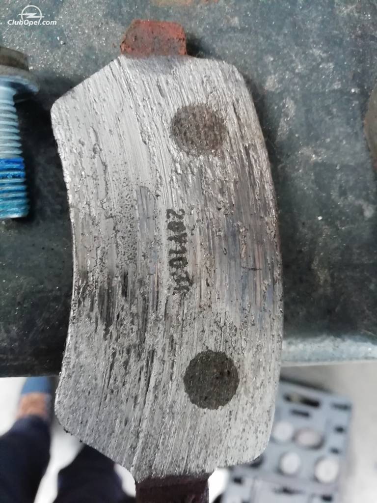

Asa aratã plãcuta care a fãcut ca masina mea sã atragã privirile în trafic

-la modul la care ai insistat sã mergi cu plãcuțele alea varzã, e și discul fezandat, o sã dureze pânã se așeazã plãcuțele ca sã și ai o frânã eficientã;

Discul rezultat în urma contactului, prelungit aș spune, cu suportul metalic al plãcuțelor de frânã este neconform cu normele de siguranțã, deci la o inspecție tehnicã minuțioasã ar duce la refuzul validãrii ITP sau reținerea certificatului de înmatriculare, fãrã îndoialã.
