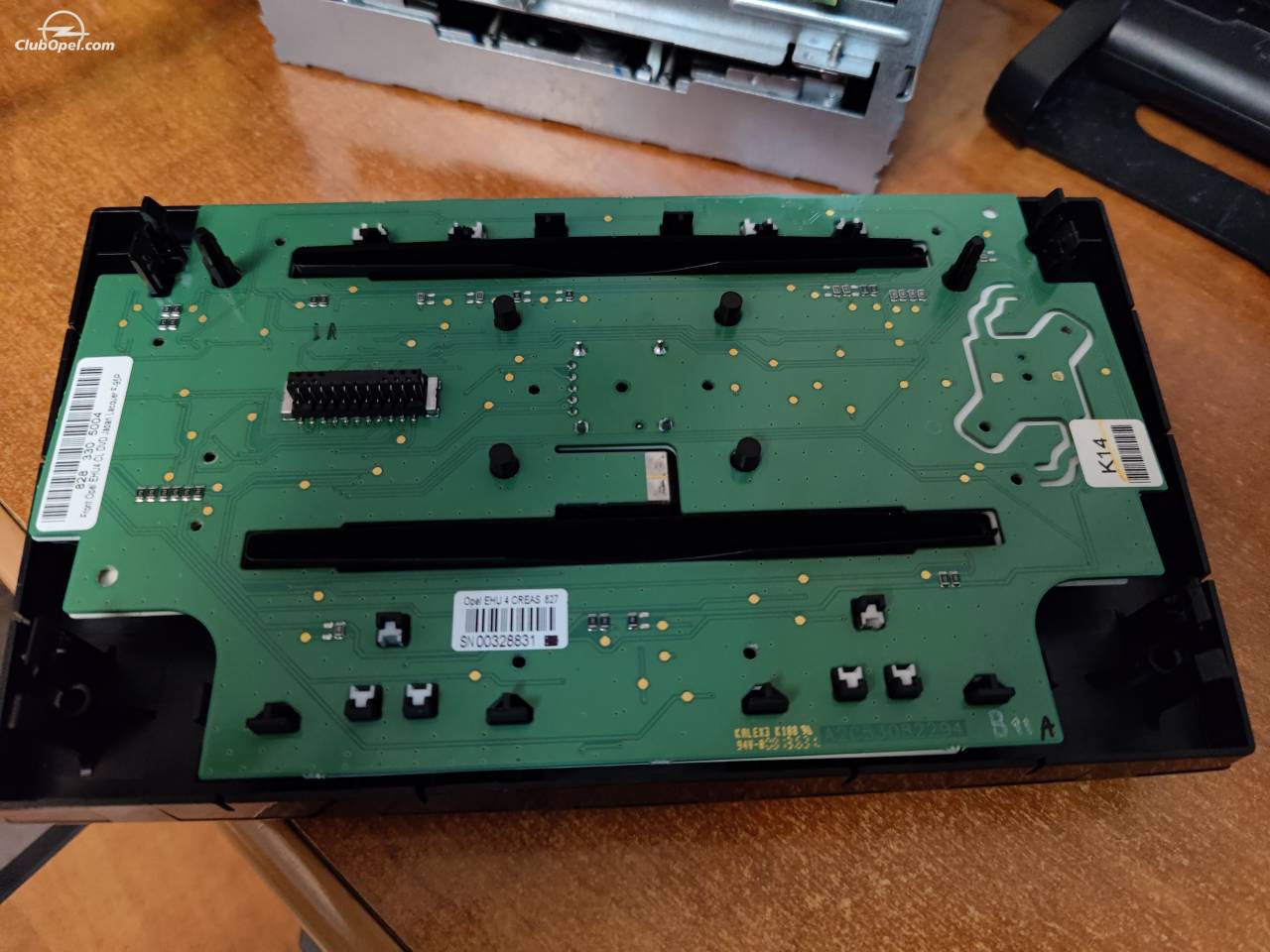

Bunã ziua! Vreau sa-mi schimb ledurile din consola,ceasuri.... la opelul meu dar am întâmpinat o problema, nu reușesc sã desfac PCB-ul la partea din fata de la unitatea DVD90. Am desfãcut toate șuruburile dar tot nu vrea sa iasã, opune rezistenta undeva la mijloc, adicã la butonul central(rotita care navighezi prin meniu). La clima butoanele respective au ieșit în fațã dar asta nu reușesc nici cum sa îl scot. Orice sfat sau idee cum aș putea desface ar fi de mare ajutor. Mulțumesc!

M-am uitat peste tot pe youtube si in romana si in engleza dar nu explica/nu arat nimeni cum se desface, doar arata la final ledurile schimbate

Daca te incumeti sa schimbi acel gen de LED, presupun ca ai ceva deprinderi cu "scule" pentru lipit/deslipit cositor, deci, ce te opreste sa lasi encoderul ("potentiometrul") pe rama de plastic si sa scoti doar placa cu celelalte componente?
Este o treaba de maxim 2 minute.
Butonul acela, parca vad ca ar avea un blocator cu un pinten, nu am scos unul, dar pare putin riscant, din cauza anilor/uzurii/imbatranirii materialului.

La unitatea CD 30 MP3 (fabricatie 2005) pe care o posed butonul de volum se scoate prin tragere. O prinzi cu degetele si tragi cu incredere, este bagata prin presare pe axul metalic al senzorului.
La a ta nu stiu cum e dar banuiesc ca e la fel.

sebage a scris:Daca te incumeti sa schimbi acel gen de LED, presupun ca ai ceva deprinderi cu "scule" pentru lipit/deslipit cositor, deci, ce te opreste sa lasi encoderul ("potentiometrul") pe rama de plastic si sa scoti doar placa cu celelalte componente?
Mersi de idee, chiar a functionat si am reusit sa-l desfac lasand encoderul pe rama.
