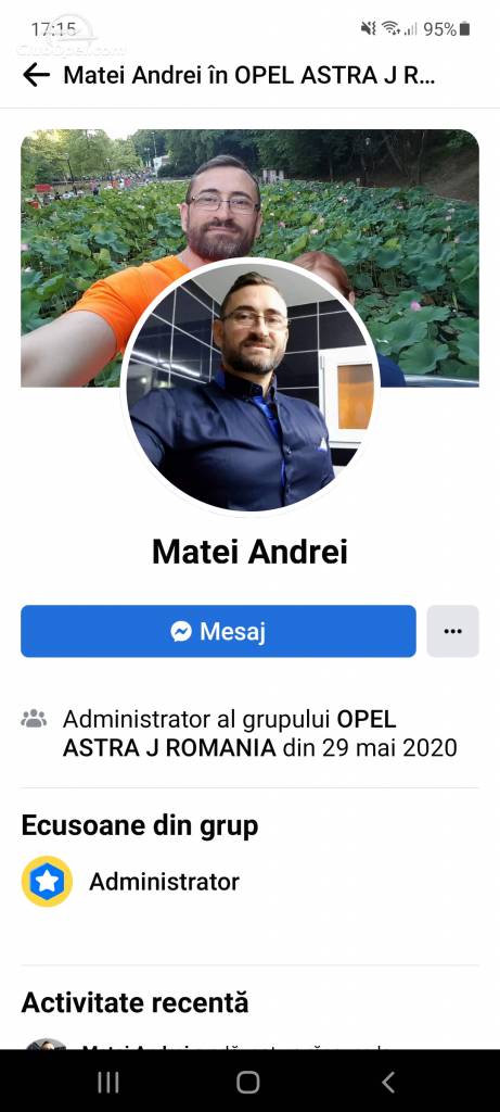

Nu pune alt regulator ca nu o sa rezolvi , pune unul inbunatatit si o sa iti mearga masina altfel , vad ca esti din Cluj , ia legatura cu Matei Andrei si te indruma el ce sa faci , este administrator Club opel astra j si este un om super ....

I-am scris d-lui Matei Andrei pe fb, nu raspunde o fi plecat sau ocupat. In fine maine daca e cãlduț afara dau jos valva si incerc sa o curãț. Daca merge e bine daca nu asta e o voi schimba.
