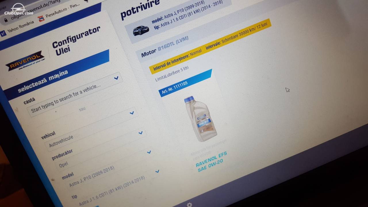

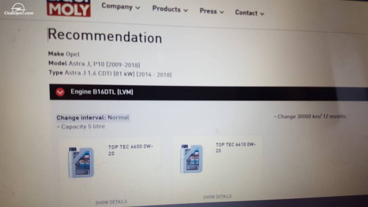

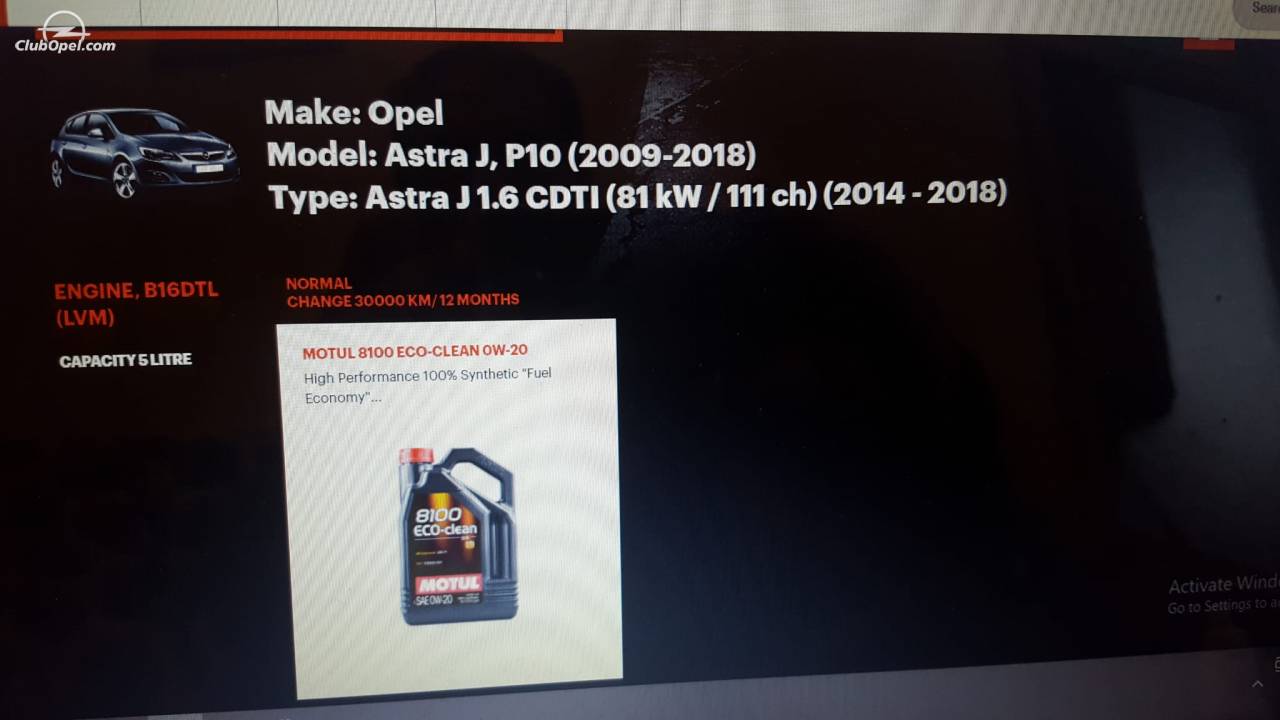

castrol motul liqui moly ravenol mobil ca sa enumar greii producatorilor de ulei din lume , ei bine toti acesti producatori au si un oil selector ptr fiecare marca auto care te ajuta in alegerea uleiului corect !
toti imi dau 0w-20 la acest auto !
neavand o carte service si un istoric la acest auto am luat o de buna si am facut un schimb full cu liqui moly top tec 6600 0w-20 si in prealabil schimbului de ulei o curatire cu liqui moly motor cleaner
imediat dupa schimb ulei se aude o ,,rontaiala,, de lant ,nu s-a mai circulat cu masina
rog putin ajutor din partea posesorilor acestui model si motorizari
ce ulei folositi la astraj 1.6 cdti 110 cp an 2016 ? multumesc
p.s. pe toate site urile producatorilor de ulei este exclusiv 0w-20 !

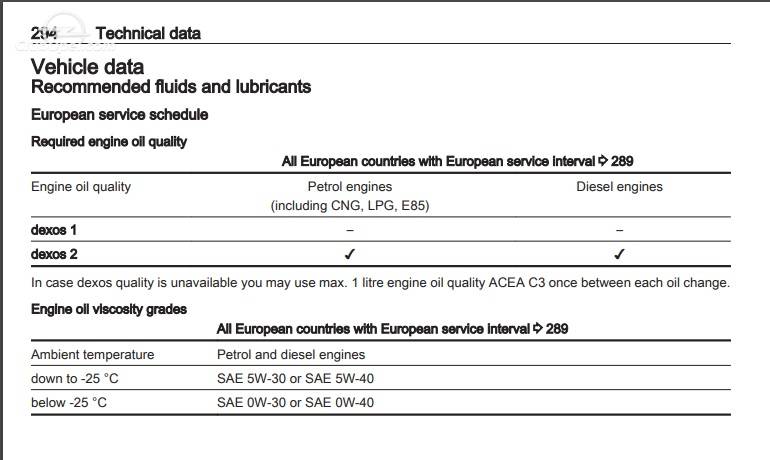

Manualul utilizatorului recomandã Dexos2 5W30 sau 5W40. La temperaturile de Românica, eu ti-as recomanda doar 5W40, de calitate, chiar 0W40, dacã nu te jeneazã la pungã.
Ptr conformitate:
Iar aia cu 0W20 nu stiu de unde e scoasã si propagatã ca atare...mi se pare o ineptie. 0 e Ok, nimic de zis, dar W20 e de toatã jena, pãrerea mea de 2 lei.

In atentia utilizatorilor acestui model auto ! nu faceti greseala mea si cautati uleiul pe oil selector si oil finder , sunt eronate recomandarile producatorilor de ulei cu ,,blazon,, mare ca sã zic asa
ar trebui trasi si la raspundere .consultati cartea masinii sau autodata .
eu am avut ghinion sa nu am cartea masinii la indemana

Bravo, o recomandare de toatã isprava, în privința uleiului de motor: CITIȚI MANUALUL DE UTILIZARE! Cu atenție!
PS
Poți descãrca manualul de aici(varianta EN):
https://www.vauxhall.co.uk/c...-january-2016.pdf

Edy, cã tot ai adus vorba, la aceeași mașinã(Astra J), cu motorizarea indicatã de tine(A16LET), producãtorul recomandã tot Dexos2(chiar Dexos1) 5W30/40 sau 0W30/40 (ptr temperaturi sub -25grd C)!
Nu știu de unde aberația asta cu 0W20!
