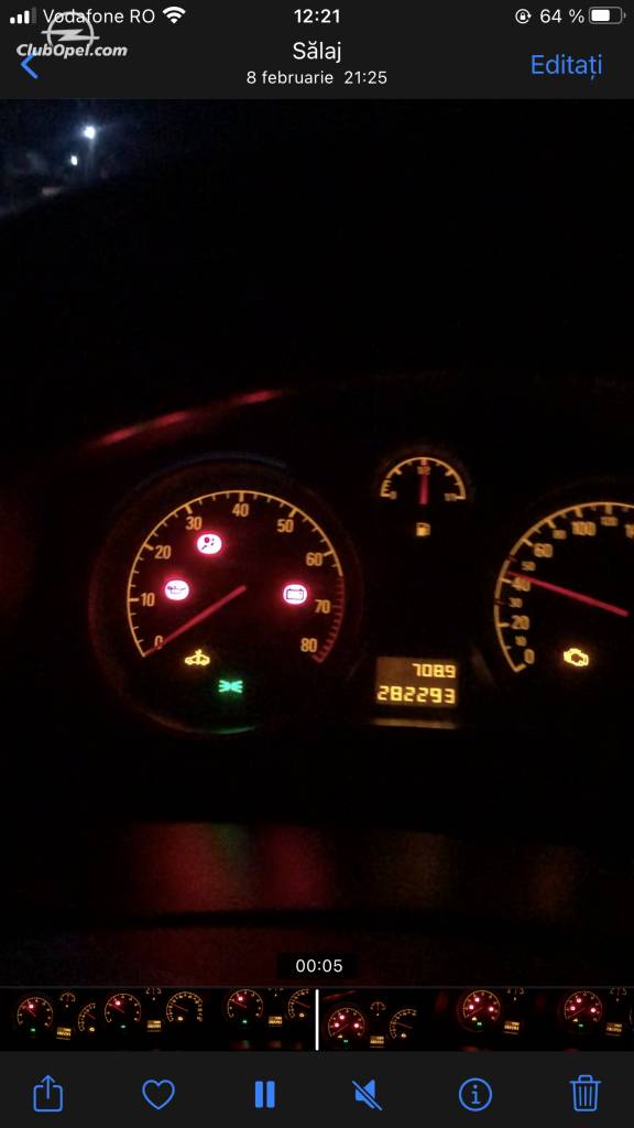

Bunã ziua, de ceva timp (ap. 2 saptamani) am o problema cu masina: Opel Astra H 1,6 benzina (twinport), 2005.
Când frânez (apãs ambreiajul o datã cu frâna, de ex. Pentru a intra într-o intersecție), mi se aprind martorii de: baterie(rosu), de motor-service (galben cu masina si cheita) si ulei(rosu).
În acel moment îmi cade acul de la turometru la 0, și mașina nu mai rãspunde la accelerație…ca și cum mi-ar muri motorul în mers.
Țin sã precizez cã dacã îi dau repede a doua, dã ca și cum ar încerca sã își revinã(nu reușește tot timpul), dar pentru asta trebuie sa las cât mai repede frâna și sã o accelerez rapid ca sã îmi rãspundã la comanda de accelerație…
Țin sã mai precizez cã are momente și momente, nu tot timpul o face, nu la fiecare apãsare de frânã…
Dacã o las 2 minute și îi dau cheie, pornește
Am adãugat și o pozã.
PS. Nu bãgați de seama Check Enginul (e de la radio deoarece l am schimbat si nu e originalul) iar cel de Airbag e asa de cand am cumparat masina si nu e de la aia…

Eu sunt convins cã atunci când ți se aprind martorii pomeniți și turometrul cade la 0, motorul chiar se oprește! Aș putea face prinsoare pe o sumã frumușicã! Deci, evident, nu are cum sã rãspundã la accelerație.
M-aș mira ca Check engine sã rãmânã aprins cã ai schimbat HU. Acolo ai niște erori înregistrate de ECU, posibil ca ele sã creeze o parte din probleme...o diagnozã ar fi singurul punct de plecare serios spre o rezolvare...poveștile sunt bune uneori, dacã au o bazã cât mai realã și cineva se prinde de asta...dai cam multe informații, dar „cam” eronate...

Am încercat doar sã menționez pas cu pas ce se întâmplã cu mașina. Știu și eu cã sunt unele lucruri logice, dar am vrut sã scriu cât mai în detaliu. 😉

Eu as suspecta o problema pe partea de vacuum, care sufoca motorul.
