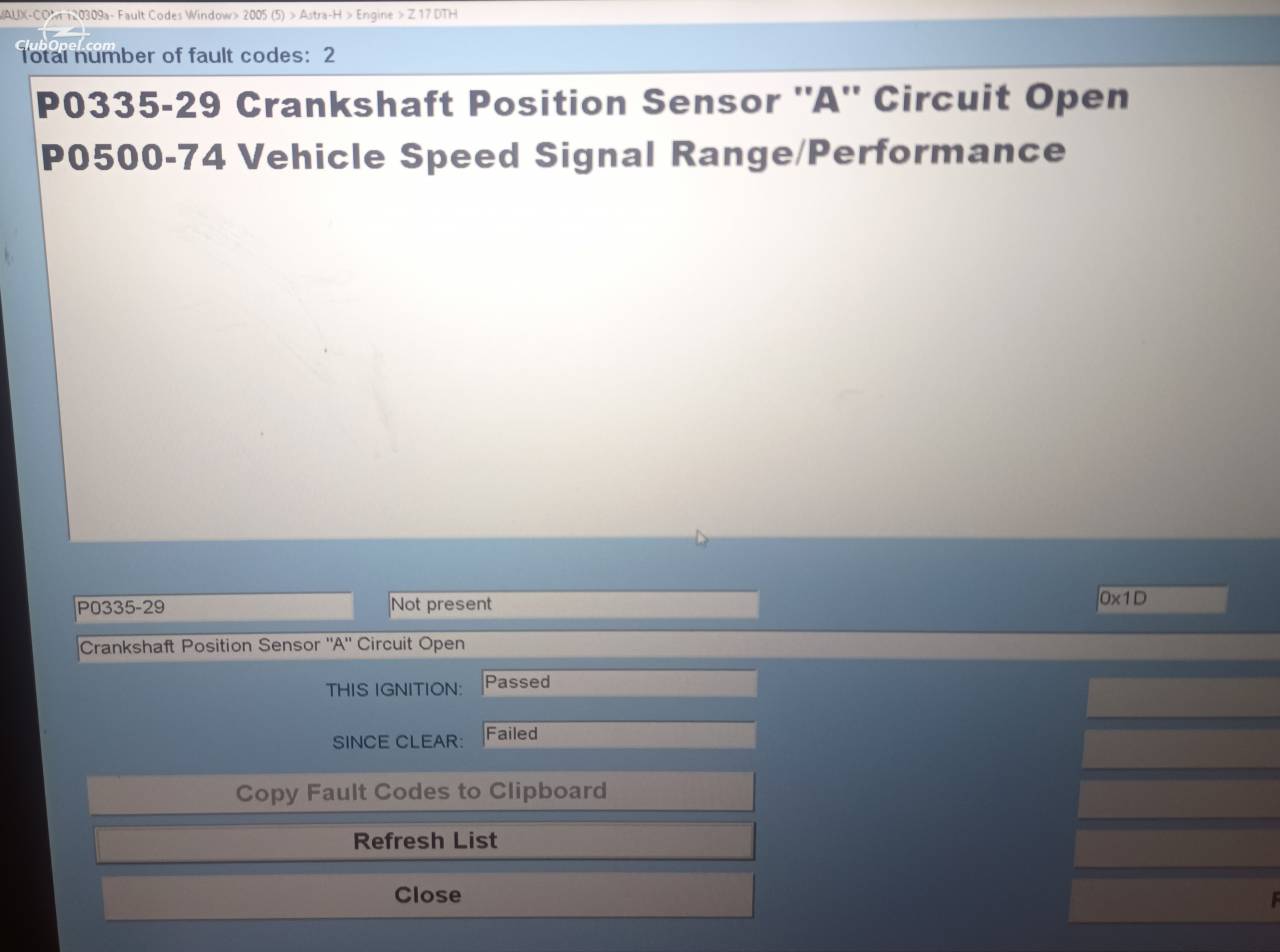

Salutare întâmpin urmãtoarele eroii din pozã masinã dupã ce se încãlzeste aproximativ dupã 15-25 de km se opreste din senin în mers trebuie sã trag pe dreapta si dupã dacã o pornesc nu porneste (motorul învârte da semne cã nu ar avea motorina) dupã ce trec 10 minute porneste dar la fel merg 10km se opreste am schimbat senzor ax cu came am curãtat egr. Motor 17 DTH 100cp an 2005. Multumesc îmi cere scuze dacã sa mai discutat despre acest subiect eu nu l-am gãsit.

@Bibu16v scrie not present, as zice ca trebuie stearsa cu testerul si verificat senzorul doar daca reapare eroarea.
A doua eroare nu are treaba cu oprirea motorului, e boala la multe z17dth-uri.
Raman la parerea ca trebuie facut testul pedalelor imediat ce se opreste motorul si vazut ce eroare da.
P. S. ce marca de senzor ai pus?

@Mihai.P
Presupun cã așa și trebuie...problema e intermitentã, cã altfel nu ar mai porni, nu?!
În rest, sunt de acord.
PS
El a schimbat senzor ax cu came, codul e despre senzor arbore cotit...
NB
Cum am zis e boalã cunoscutã cu senzor arbore cotit la motoarele astea. Ptr conformitate(aceleași manifestãri, aceleași coduri de eroare):
https://www.clubopel.com/vie...asc&start=40.
PS
NB

Fara suparare, dar daca eroarea se refera la "senzor arbore cotit", tu de ce ai schimbat "senzor ax came"?
Si da, fenomenul este identic cu cel generat de senzor vibrochen, inclusiv statusul erorii citite (intermitent).
Pentru a fi sigur 100%, se sterg erorile si se recitesc atunci cand se manifesta fenomenul (cand nu porneste) si tot atunci, citesti si RPM cat dai la automat. Daca ramai cu 0 RPM, exact cum ti-au scris colegii, ori senzor defect (cel mai des intalnit), ori fire/mufe cu defect ( mai rar intalnit), ori ECU cu defect pe acea intrare (foarte putin probabil).

Ma scuzați senzor care l-am schimbat este cel spus de voi senzor arbore cotit m-am grãbit când am scris subiectul și am mai descoperit astãzi când am ajuns acasã în mufa de la pini de la senzor erau doi pini blocați gen fãceau scurt acum am schimbat senzor cel vechi de pe mașinã și aștept sã vãd dacã se mai oprește sau reapr erorile😁

Update Am revenit în schimb pe opcom când se oprește mașinia am urmãtoarele date cand se dã la automat dar nu pornește crankshaft speed îmi arata în prima încercare 150Rpm iar engine speed îmi arata în prima încercare 0 RPM în a2 încercare îmi aratã crankshaft speed îmi aratã 150Rpm iar la engine speed arata undeva la 326 rpm la A3 încercare arata la fel ca la prima încercare aș cred cã e senzorul dus și ar trebui schimbat sunteți de acord valorile nu sunt cele corecte cred aveți soluții?
