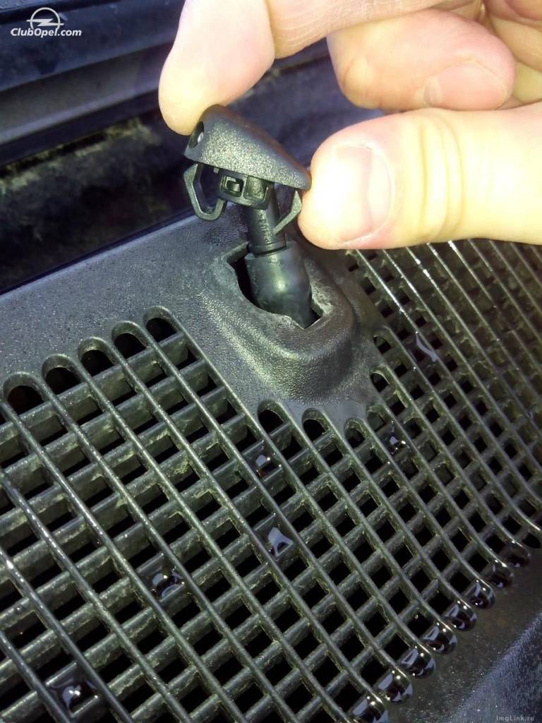

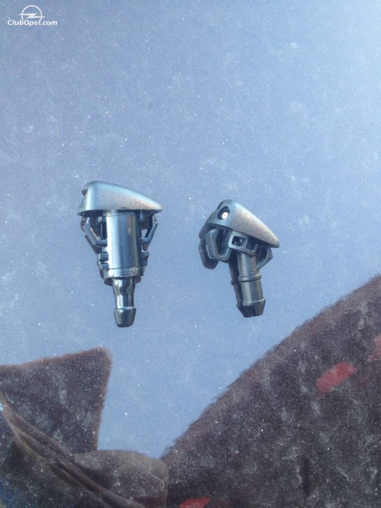

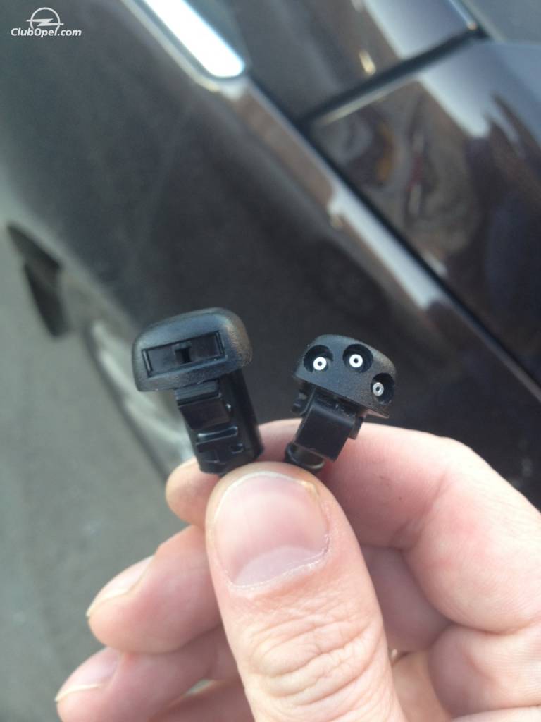

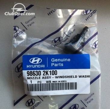

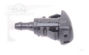

Salutare ...la vechile modele am tot schimat duzele parbriz cu cele de la insignia si totul a fost bine ...la zafira se pare ca nu se mai potrivesc ....dar am inteles ca se potrivesc de la hyundai
http://www.youtube.com/watc...amp;v=iomtLA9X4GM
Atasez ceva foto informatve .....se baga cineva ...eu nu s in tara ca as incerca !

a testat cineva duzele astea? sunt compatibile 100%?
pe comadnat am gasit la 65 ron / bucata. trebuie 2 buc
  • cmihai
  • Mesaje scrise: 345
  • Masina: Zafira 2014 A20DTH
  • Cont inregistrat: 19 Sep 2011
merg la fix.nu tebuie facute adaptari

https://www.autokarma.ro/pie...nal=98630%202K100
