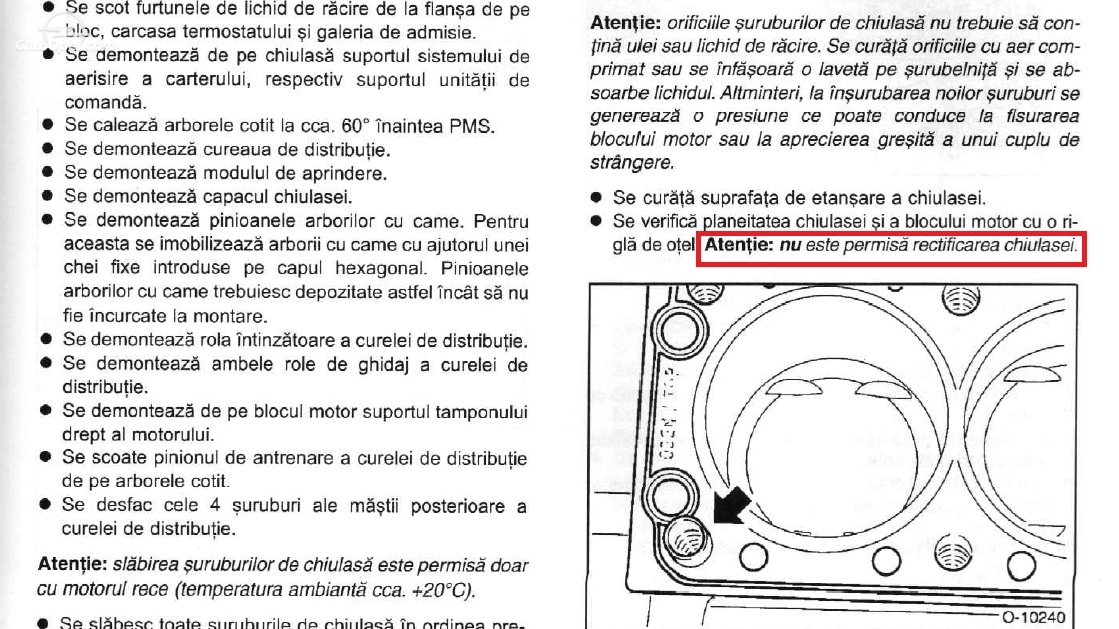

E posibil sã fi depãșit cota de rectificare la chiulasã și bat supapele în pistoane...în general chiulasele de benzinare cu 16v(dela Opel) sunt sensibile la cotele de rectificare planã...unele dintre ele, dupã documentația tehnicã, nici nu prevãd cotã de rectificare...nu știu exact cazul motorului tãu, acum...dar o sã mã documentez și revin...între timp poate mai intervin colegi...
  • Mesaje scrise: 7,183
Cum am zis(din manualul de reparatie Astra G):
Din experiența mea, practic, asta înseamnã cã se poate rectifica 1 datã câteva zecimi, gen 1-2, poate 3. Dacã este necesar mai mult, se înlocuiește chiulasa.
PS
Ambele ediții, Haynes și Etzold, specificã interdicția de rectificare a chiulasei.
