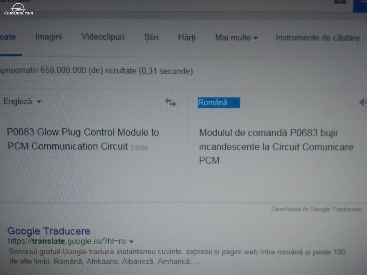

Salut, si mie la zafira A17DTR imi apar erorile ECN068302 si ECN068304 si martorul cu cheita a stat aprins iar dupa mai multe porniri s-a stins, masina porneste si merge motorul ok, este posibil oare sa fi ramas stocata eroarea din cauza ca fostul proprietar a uitat farurile pornite si in momentul când a vrut sa porneasca nu a mai avut curent...

Eroarea P0683,apare atunci cind e o problema de comunicare intre modulul ce comanda bujiile si ECM(calculatorul motorului. De regula pentru bujii arse avem eroarea P0380...

P0683 - Glow Device General Error - minim o bujie arsa.
