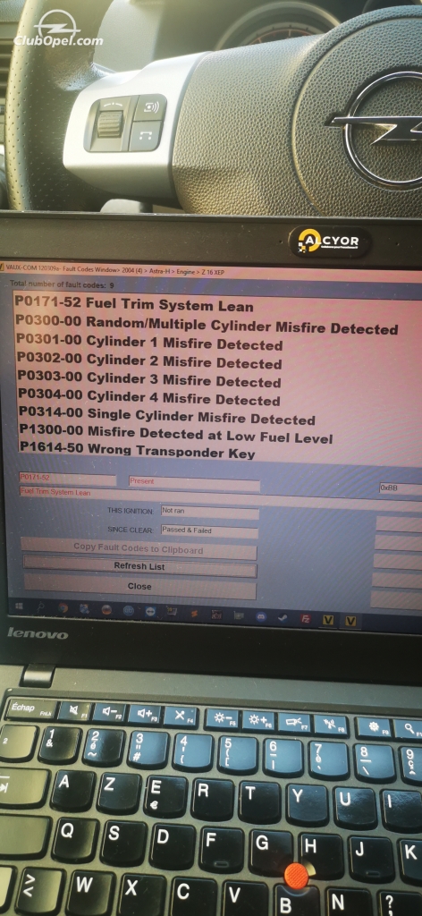

Salut colegi,
Am și eu o problema de mult timp și nimeni nu ii da de cap și anume, martorul cu motorul aprins. Am lãsat și o poza cu codurile care apar. Am fost la mai mulți mecanici. Unii mi-au pus bujii noi, alții mi-au schimbat sondele lamda, alții mi-au curãțat canale egr din ce au spus ei, alții mi-au pus bobina noua dar vad ca nimic nu e ok. Problema este ca atunci când merg la drum lung, dintr-o data martorul nu mai rãmâne aprins, ci pâlpâie, atunci motorul dardaie foarte tare ca și cum da sa iasã afara și mașina nu trage deloc. Dacã opresc motorul, aștept 10-20 secunde, revine totul la normal. Dacã mai merg câțiva km, e posibil sa facã la fel, e posibil sa nu. Cine ma poate ajuta și pe mine cu o rezolvare. Mulțumesc.
MODEL: Astra 2004
MOTOR: 1.6 105cp z16xep
  • VVeraNedelcu
  • Mesaje scrise: 35
  • Cont inregistrat: 08 Mar 2020
din cite vad pe testar, nu îți da scîntei la buji, desi daca zici ca ai schimbat inclusiv bobina, verifica rampa de injectoare posibil sa fie infundate....

Imi poti da o poza sa vad cum arata mai exact? O pot curata chiar eu fara a fi nevoit sa ma mai duc la un service?
  • Mesaje scrise: 7,409
Ai o problemã cu imobilizatorul...ar trebui sã rezolvi mai întâi aceastã problemã și mai vezi ulterior...

masoara presiunea de benzina in rampa, e posibilca pompa de benzina (din rezervor) sa fie pe duca, de aici amestec sarac si rateu aprindere la presiune mica. verifica filtrul de benzina sa nu fie infundat, eventual schimba-l.
daca pompa e OK si spui ca ai schimbat bobina si bujii, ramane varianta de ECU, fiind cunoscuta ca cedeaza la Z16XEP din cauza pozitionarii unde absoarbe caldura si vibratii. se reconditioneaza la costuri rezonabile in 1-2 zile

Mergi o perioada cu mufa EGR scoasa si vezi daca mai apar erorile din plaja P0300-P0314
