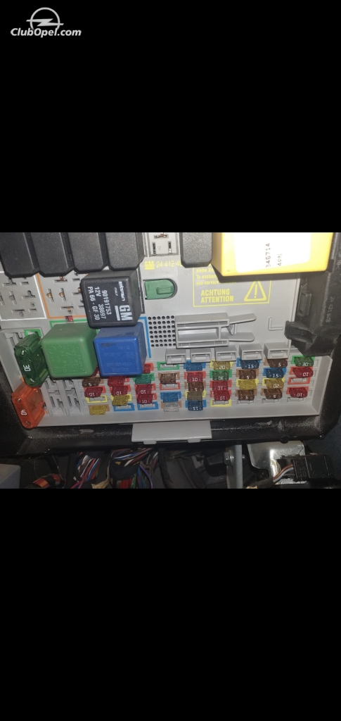

pune o poza cu tabloul tau de sigurante (de la sofer).

Trimit imediat o poza cu panoul de sigurante

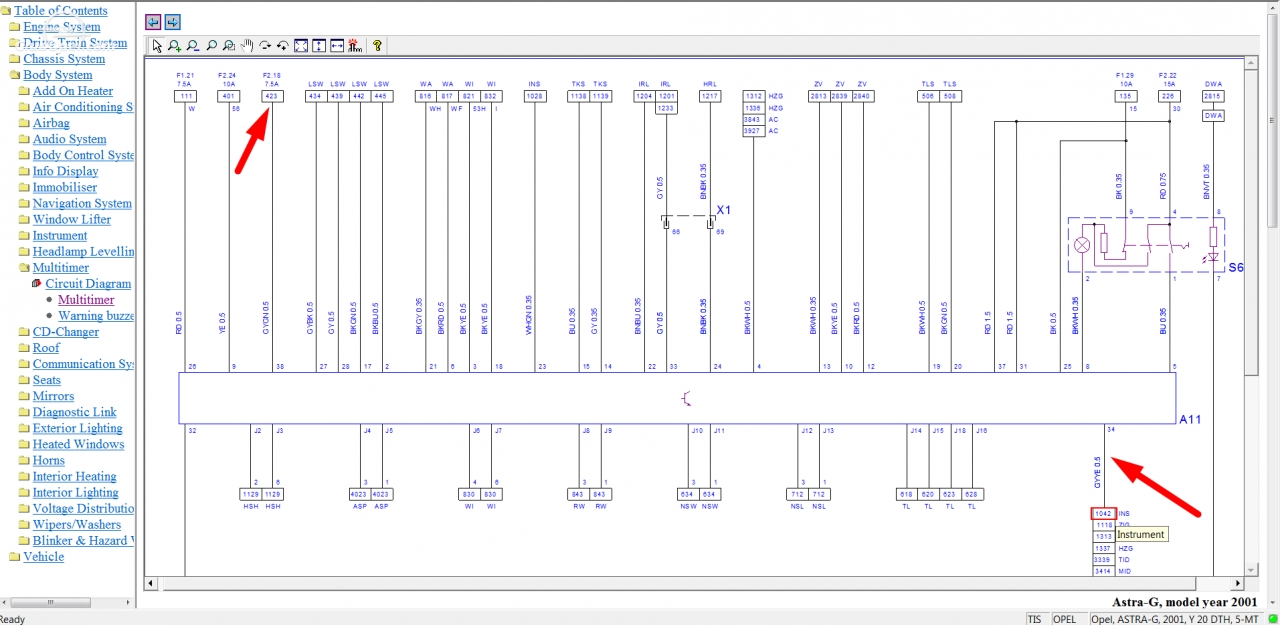

Singura soluție....am cautat pe schemele puse de voi aici.
Am alimentat cu un fir care pleacã de la blocul de lumini pana la mufa care întra în spate la ceasurile de la bord. Am alimentat la pinul 36.

Alimentarea acelui circuit se face din multitimer pinul 34, un fir gri/galben. Din cite imi aduc aminte plusul de pe pinul 34 dispare daca sig 18 se arde (nu sint sigur), de aceea ti-am zis sa pui o poza cu tabloul de sigurante, uneori sigurantele sint montate aiurea din greseala de catre cei care intervin la masina si m-as fi putut uita dupa asta. Daca nu ai pus poza asa cum ai zis probabil ai considerat ca ai rezolvat problema prin acea reparatie de care ai zis - este problema ta, nu ma bag.
Multitimerul este modulul care este sub tabloul de sigurante de la sofer.

Panoul de sigurante.

Siguranta 18 (vezi mai jos) este la locul ei (pentru iluminat, (sper sa nu ma insel)), posibil probleme la mufe sau la multitimer. Daca ai rezolvat cu fir si iti convine las-o asa.

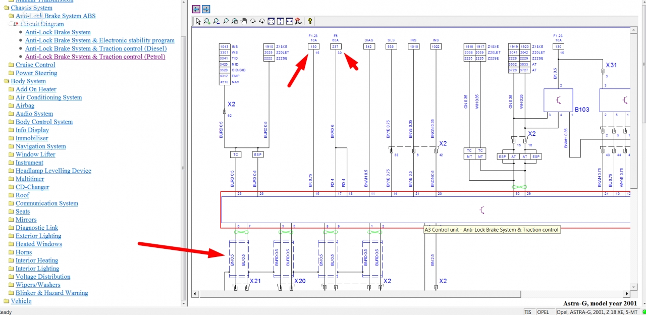

Pentru ABS uite o schema, astra g, 2001, z18xe, manuala. ABS fara ESP.
Se vad pe schema sigurantele, una e in tabloul de la sofer iar cealalta in tabloul de la motor. Daca nu e din sigurante atunci posibil senzorul de la una din rotile din fata, cablaj , mufa senzorului poate. Pe schema senzorii sint cei din partea de jos.

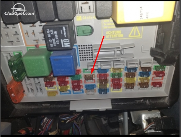

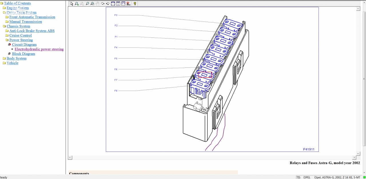

tabloul de sigurante de la motor, vezi siguranta 5, numaratoarea incepe dinspre parbriz (vezi ca NU e cea incercuita cu rosu, aceea e nr 7, poza este preluata).

Siguranțele la motor sunt bune toate..le-am verificat.

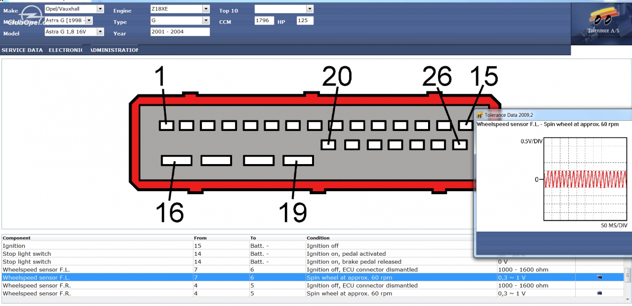

Pe tester îmi zice ca roata stânga fata senzor întrerupt.Am luat de la alta mașina care știu sigur ca mergea abs-ul butucul cu totul și tot îmi apare senzor întrerupt. Sa verific cablajul sa vad ce gasesc.....
Senzorii se pot verifica dacã sunt buni?
  • gabimilo1
  • Mesaje scrise: 2,268
  • Masina: Zafira 2002 y20dth
Ar trebui osciloscop ca sa verifici senzorul. Totusi cred ca merge ceva masurat si cu ohmetrul, uite mai jos
