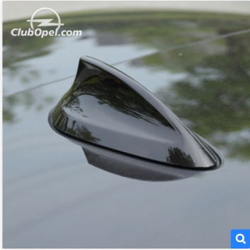

Salut, am un Opel Astra GTC din 2009 si am intampinat o problema. Am luat-o din Calarasi si am adus-o in Bucuresti. Am dat drumul la radio cand eram pe autostrada si am observat ca nu se aude absolut nimic, se auzeau doar static. Doar cand sunt in afara orasului face acest sunet, in oras merge bine, dar mai are unele momente cand face fite. Nu are antena propriu zisa, are acea coada de rechin, si nu am idee ce sa-i fac sau cum sa-mi dau seama de la ce e. Ajutor va rog?
In poza se afla ce coada de rechin

Aia e, cel mai probabil, o „antenã mobilier”. Cine a montat-o, a pus-o acolo ptr cã-i aprecia „designul” și nu ptr cã asculta radioul.
Remediile:
-pui antena originalã sau o antenã, nu panaramã;
-cineva care se pricepe, ar putea, teoretic, dupã o constatare prealabilã sã pãstreze, dacã e posibil panarama și sã intercaleze un amplificator de antenã; sunt sceptic vis-a-vis de reușitã, dar este posibil, dacã panarama nu este exclusiv mobilier și are ceva activ în ea.

Nu știu ce ai vãzut tu...dacã e ce sugerezi în pozã, ai vãzut greșit: aia e antenã originalã cu GPS.
Iar chestia cu gãuritul, uit-o: e o aburealã(ca sã mã exprim elegant) care nu te va duce nicãieri, o elucubrație „tehnicã”.
