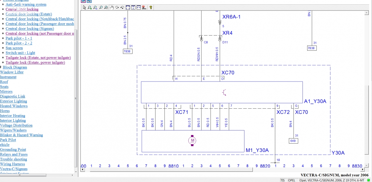

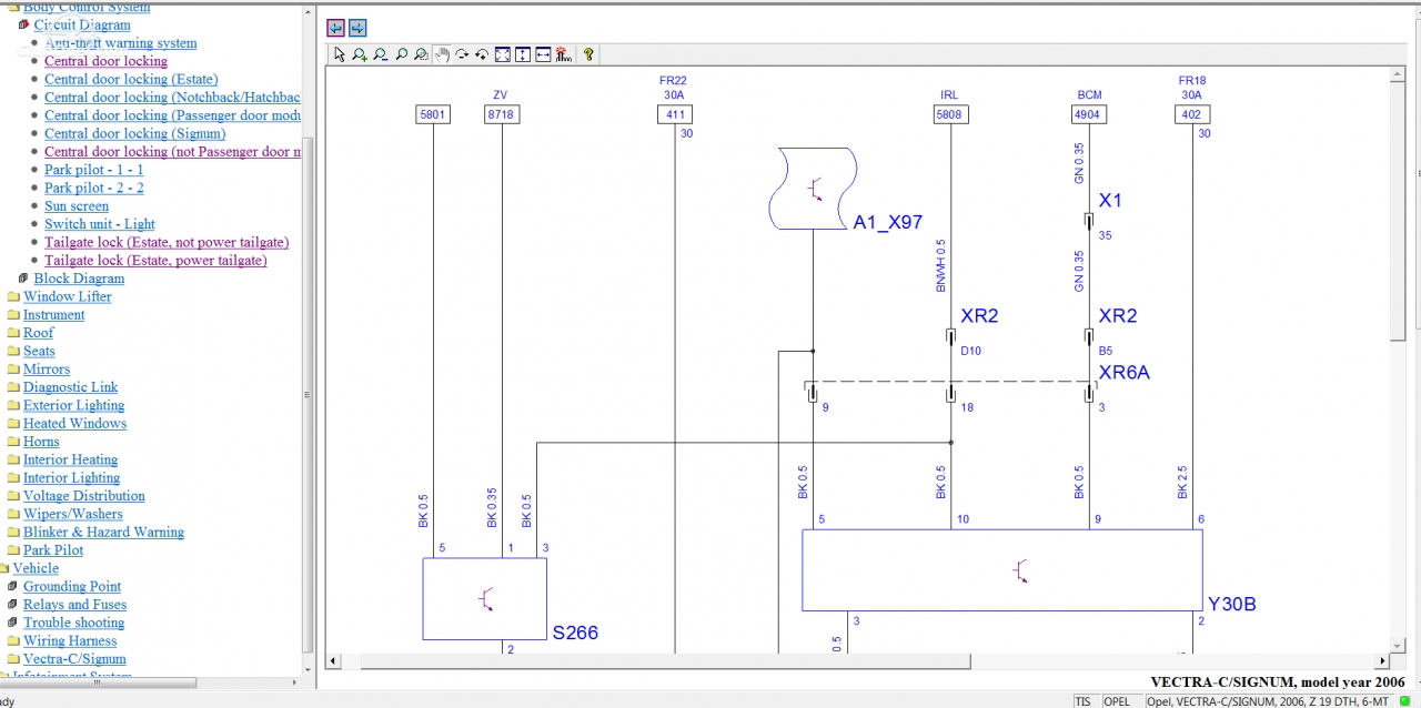

Buna ziua.ma confrunt de ceva timp cu o problema.nu reusesc sa fac sa mearga broasca de pe haion.ma poate ajuta cineva cu o schema electrica la haion sau sa mi zica exact ce tensiune trebuie sa aibe firele de pe mufa care intra in broasca.vechiul proprietar a incercat sa faca si el ceva si cred ca a inversat ceva fire.deoaece toate 4 firele sunt inadite.din mai multe verificari am reusit sa descopar ca defapt nici nu mai avea sigurante si din cauza de la rugina impamantarea de pe portbagaj nu facea contact bine si in loc de 12 v dadea 9-10.am remediat si asta,dar tot nu functioneaza.am luat si broasca noua si tot degeaba.cred ca sunt incurcate cele 4 fire care intra in incuietoare

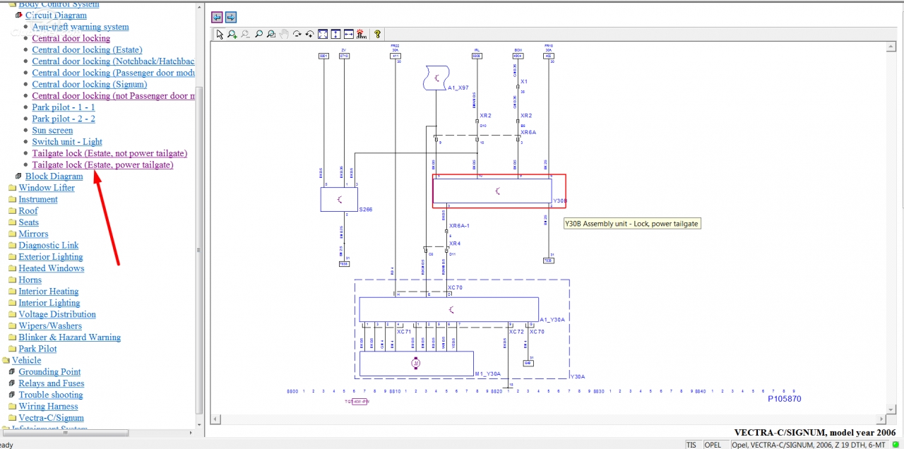

schema mai jos, este de la modelul spre care arat cu sageata din stinga

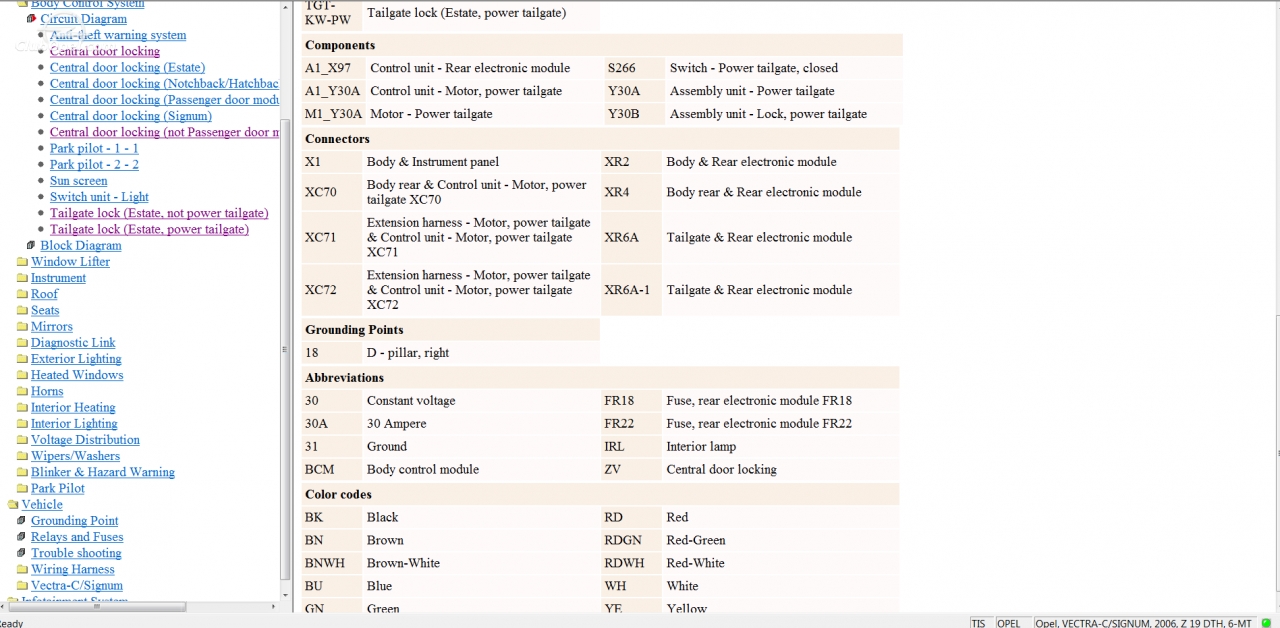

Si aici este legenda

P.S. uite si o imagine marita cu modulul si cele 4 fire negre, si partea de sub el (de pe poza)
