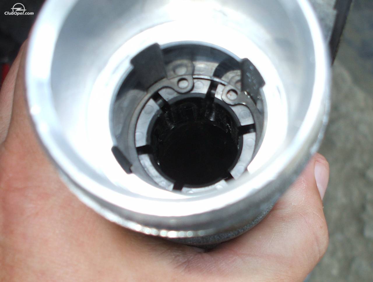

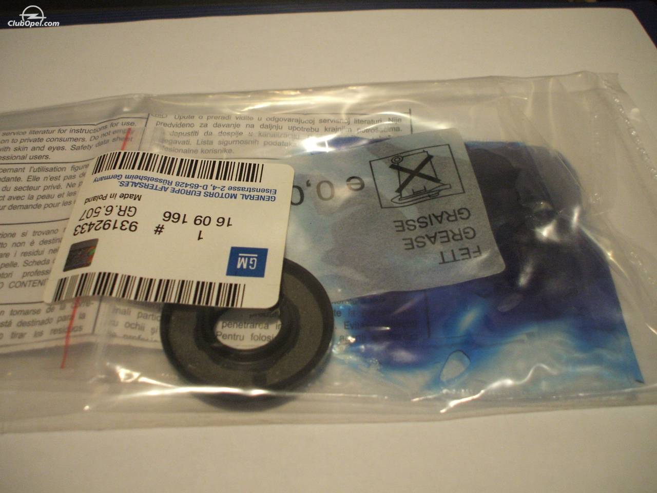

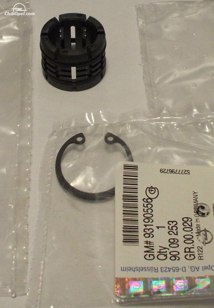

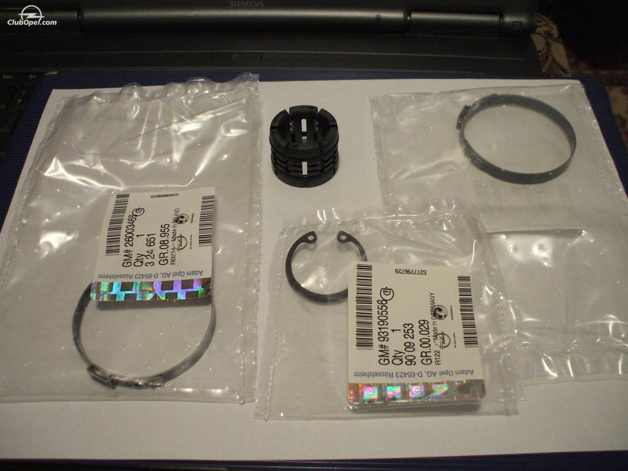

corsablue a scris:Ieri am terminat de schimbat kit-ul casetei de directie la CorsaBlue. Postez cateva idei si fotografii. Nu am avut nervi si ajutor pentru a realiza un tutorial adecvat, dar nu am foarte multe informatii care sa nu fi fost postate deja.
La un moment dat cu vreo 2 pagini in urma colegul nicunicu sustinea ca nu se pune siguranta seeger la bucsa cremalierei.
Se pune ca "de aia" exista in kit-ul de reparatie gm!
In interior bucsa se sprijina pe "umarul" casetei.
Alte foto cu kit-ul de reparatie de provenienta poloneza.
La demontare se apasa pe simeringul axului si cu o surubelnita fina se extrage fara a se distruge.
In caseta am bagat vaselina EP2.
Pentru alte informatii...
Aici ai link-ul discutiei:
https://www.clubopel.com/vie...asc&start=160
Sunt 10 pagini, dar merita citite!
