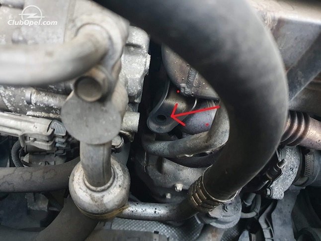

Salut membrii Clubului Opel.
Am ajuns proprietar al unui Opel Astra G Classic 2, 2003, 1.7 cdti, de aproape o sãptãmânã, si ma confrunt cu aceasta problema
Prima problema este pedala de ambreaj, care scartaie si mai nou parca freaca de ceva cand eliberez ambreajul. Tin sa mentionez ca funcționalitatea ambreiajului pare buna
Link:
Va multumesc anticipat si va urez asfalt neted, fara sa fie peticit!
