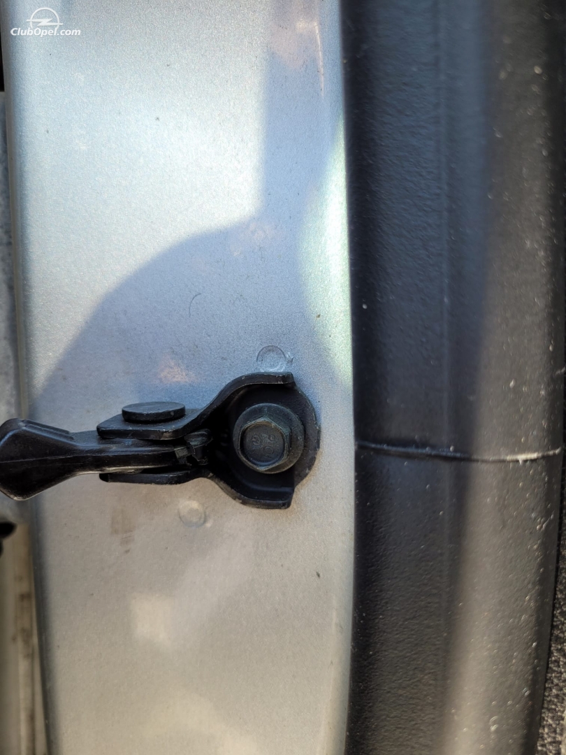

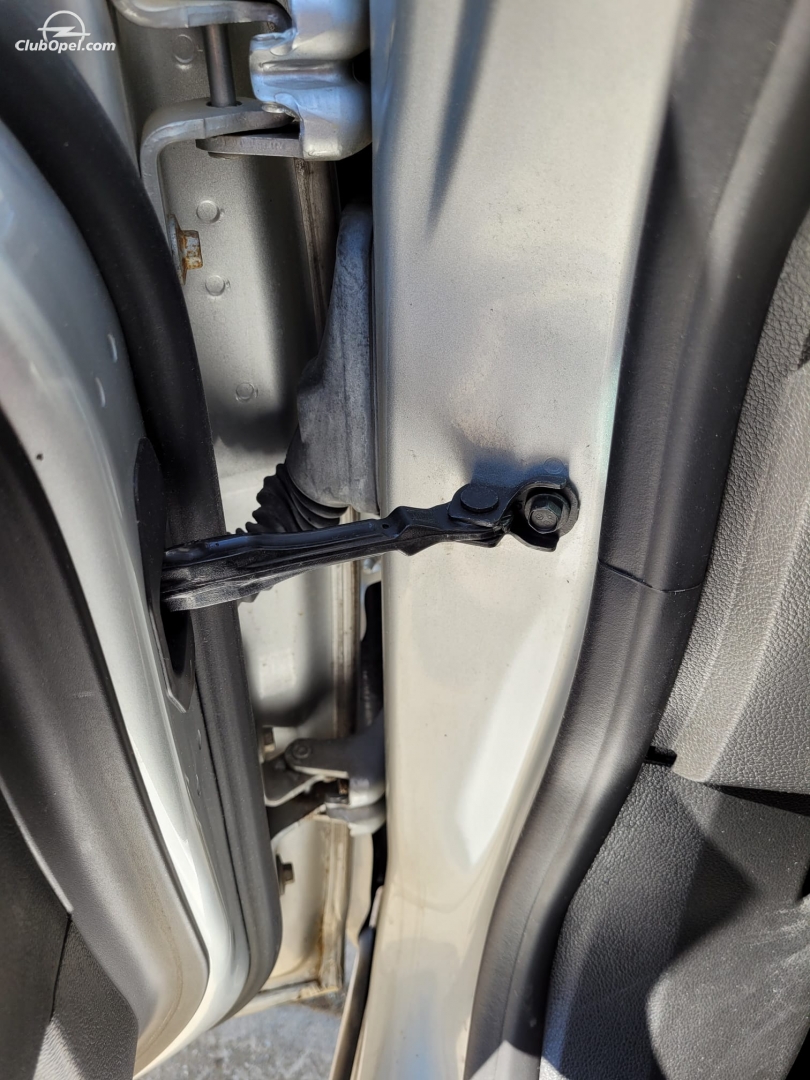

Salutare tuturor,
In urma unei rafale mai puternice de vant si din lipsa de atentie, cand am deschis portiera s-a dat peste cap si s-a rupt o saiba de plastic de pe brat (opritor) . In consecinta , de fiecare data cand portiera ajunge pe o pozitie de blocare se aude un clancanit deranjant.
Intrebarea mea este gasesc separata acest brat? Daca da ma puteti indruma de unde?
Multumesc!

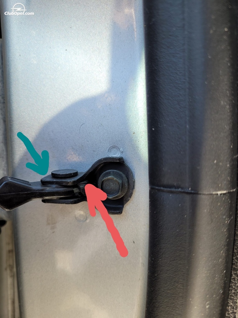

Pt a schimba sistemul respectiv ,pt. O bucsa sparta trebuie demontat tot ce este in usa
O solutie care rezolva problema pacanitului este montarea unui soricel de plastic intre piesa care se prinde pe stalp cu surub si in jurul axului nituit care are bucsa sparta in el
  • ney
  • Mesaje scrise: 1,134
  • Masina: Astra 2014 A14NET
Il bagi pe la sageata rosie ,si l scoti pe la cea verde ,si il strangi in jurul axului cat sa stea acolo pana se toceste .
Cauti unul care sa intre cat de cat acolo
