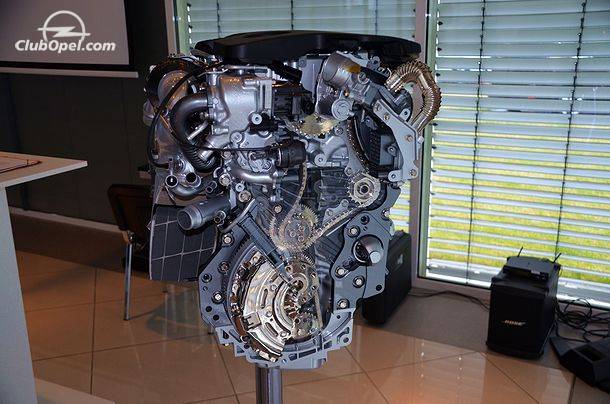

Din ce am citit, noul motor de 1.6L diesel e "developed in-house by General Motors"
E un motor laudat (putere, cuplu, rafinat...) in toate drive-test-ele pe care le-am citit, bate cam tot ce e in clasa lui. Distributia e pe lant si e pusa in partea dinspre cutie a motorului.

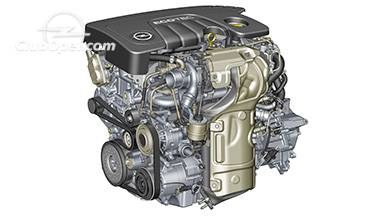

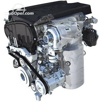

Nu prea par la fel. Amandoua au 1598cmc, dar Opel are cursaxalezaj 80.1x79.7 si Fiat are 80.5x79.5
