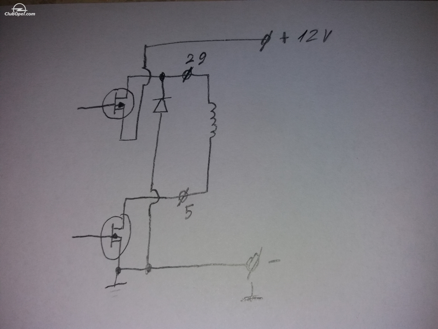

Nu prea inteleg eu cum poate fi o presiune mai mare, cu mufa babata in regulator, eu stiam ca regulatorul este deschis la maxim atunci cand nu este alimentat (deci fara mufa).
Treaba cu verificatul, ar trebui cumva invers facuta, in sensul de a te asigura ca in mufa ECU, poti masura exact rezistenta bobinei regulatorului. Adica masurata rezistenta bobinei direct pe regulator, apoi bagata mufa si masurata rezistenta in mufa ECU, astfel vei sti ca nu ai "crestere de rezistenta" deci contacte imperfecte pe traseu.
Tot in acest moment, ar trebui mers cu mana pe instalatie, pentru a te asigura ca acel contact imperfect nu apare tocmai cand motorul porneste si deci, apar miscari/vibratii.
Verificarea cu tensiuni, nu mi se pare relevanta, pentru ca schema de comanda, spuneam eu, ca nu este precum comanda unui bec.
Nu ai nici plus (+12V) si nici minus (- sau masa sau GND) permanent. De asta, desi nu inteleg bine ceea ce ai spus cu privire la masa, dar daca spui ca ai masa (GND) permanent pe pinul 5 de la ECU .... nu bun
Cam asa arata etajul de comanda al acelui regulator (ignorati partea artistica)
Toate aceste mufe si conectori, sunt sensibile/sensibili, nu ar fi recomandat sa bagi tot felul de obiecte cand faci masuratorile, de asta, sincer si fara urma de rautate sau altceva, as recomanda sa mergi la cineva care este de meserie.
