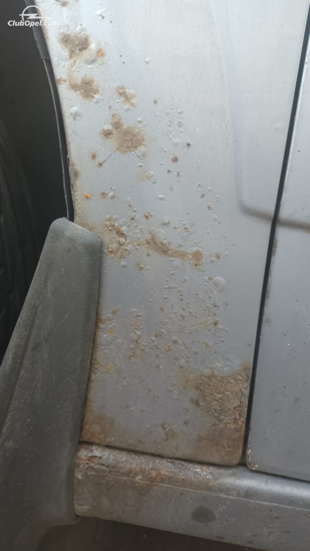

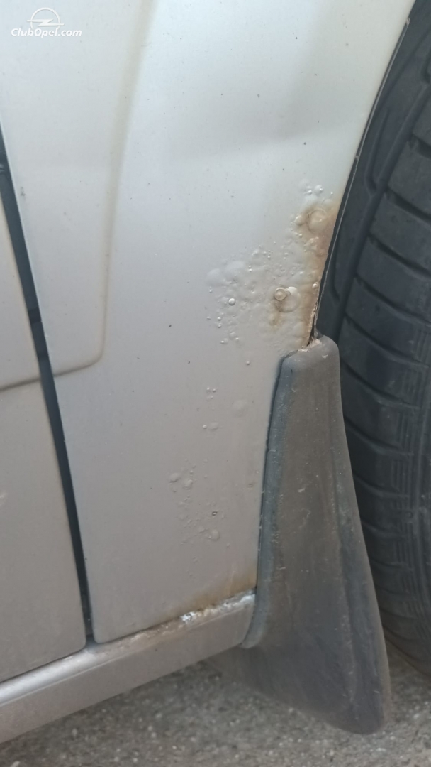

Salutare tuturor, m-ar interesa ceva sfaturi de inlaturare a ruginii aparute la baza aripilor fata.
Cred ca necesita demontarea acestora, indepartarea ruginii prin smirgheluire, aplicare grund, slefuire fina si in final aplicare vopsea si lac.
Nu-mi dau seama daca trebuie vopsite aripile in intregime sau doar portiunea afectata, mi-am cumparat un spray la codul culorii masinii de la Autocolor.

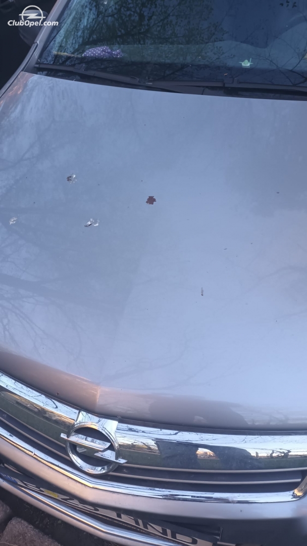

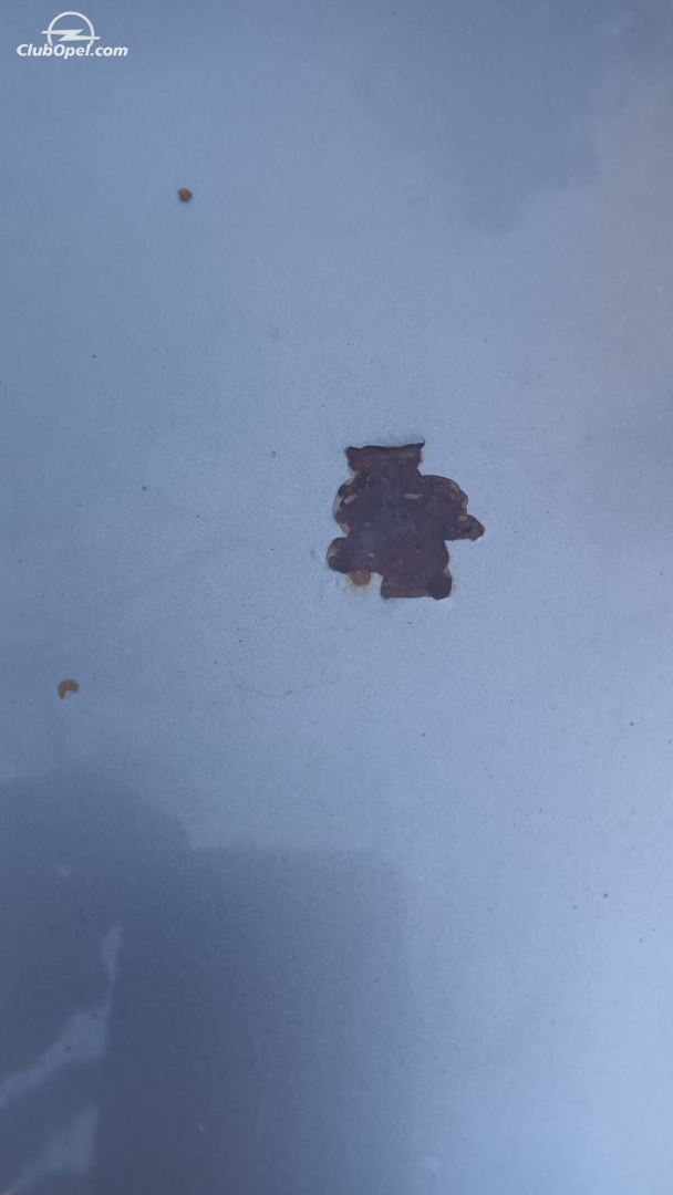

La fel si pe mijlocul capotei motorului.

La ce ai acolo trebuie ºmirgheluitã toatã aripa ºi aplicat grund tot pe toatã aripa.Problema e sã gãseºti un grund compatibil cu emailul.Apoi necesitã chituire finã.
Am impresia sau mi se pare mie cã e metalizatã?

Greºii.Cred cã nu e metalizatã.Observaþia mea se referea la aripi.La capotã numai grunduire localã 2 straturi ºi chituire.
Emailurile care nu sunt coapte la cuptor nu vor rezista mult timp...

ia codul de culoare de pe caroserie si cauta elementele in dezmembrari.
un element costa 100-200 lei, montajul e relativ usor. iesi mai ieftin si rezolvi mai repede
  • Mesaje scrise: 7,409
Și iese mai bine și calitativ în timp, dacã gãsește niște elemente originale în stare bunã(la el cred cã elementele cu problemã sunt rezultatul unei înlocuiri cu elemente aftermarket, cândva, în urma unui incident)....acolo are ruginã multã, care iese cu muncã...

Un element vopsit poate ajunge la 300-500 lei...N-am vãzut la ãºtia însã sã aplice 2-3 straturi de grund epoxi special,cu ºlefuire pe fiecare strat.
Chiar ºi vopsite în service elementele ruginite rãu împuºcã vopseaua în câþiva ani.Uitaþi-vã la maºinile din circulaþie care se vãd revopsite...
Ideea cu elemente SH în stare bunã,pentru înlocuirea celor ruginite,e excelentã.

eu am schimbat la primul bertone toate elementele de caroserie care se deschid + aripi fata + bara fata/spate cu unele din dezmembrari.
am iesit sub 1000 lei si aveam si vopsea originala pe masina de 18 ani 😊))

Eu le-as inlocui de la dezmembrari cu altele in stare buna, pe acelasi cod de culoare.
