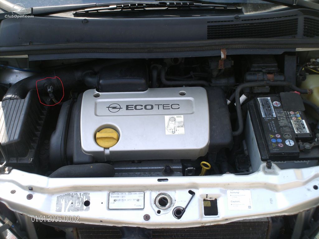

si zamfirica mea are debitmetru ? unde se afla mai exact ? x16xel.16v
  • viforel
  • Mesaje scrise: 882
  • Masina: Zafira 2002 Z18XE
  • Cont inregistrat: 06 Jan 2013
Se afla pe coloana de aspirare aer dupa filtru ... este prins in 2 coliere si are un conector clichetat.

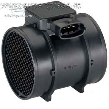

Adica cel inconjurat cu rosu ?? si se poate demonta,curata?
  • viforel
Da ... modelul tau se desurubeaza (dupa ce declichetezi conectorul) ... al meu este ca un tub prins cu 2 coliere pe traseul de aer intre filtru si trothlebody ... de curatat se curata toate debitmetrele de la caz la caz, dar cu maaare grija. Cel mai bine este de schimbat dar ...

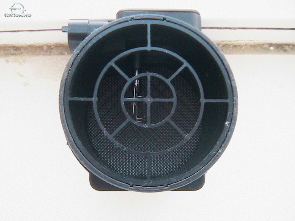

Al meu arata asa ...
