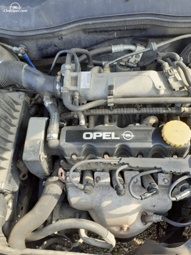

  • NVasian
  • Cont inregistrat: 10 Jan 2021
Acesta este motorul masinii
  • Marius Popescu
  • Mesaje scrise: 713
  • Cont inregistrat: 27 Jun 2012
E z16se. Ramane valabil ce am scris mai sus.
