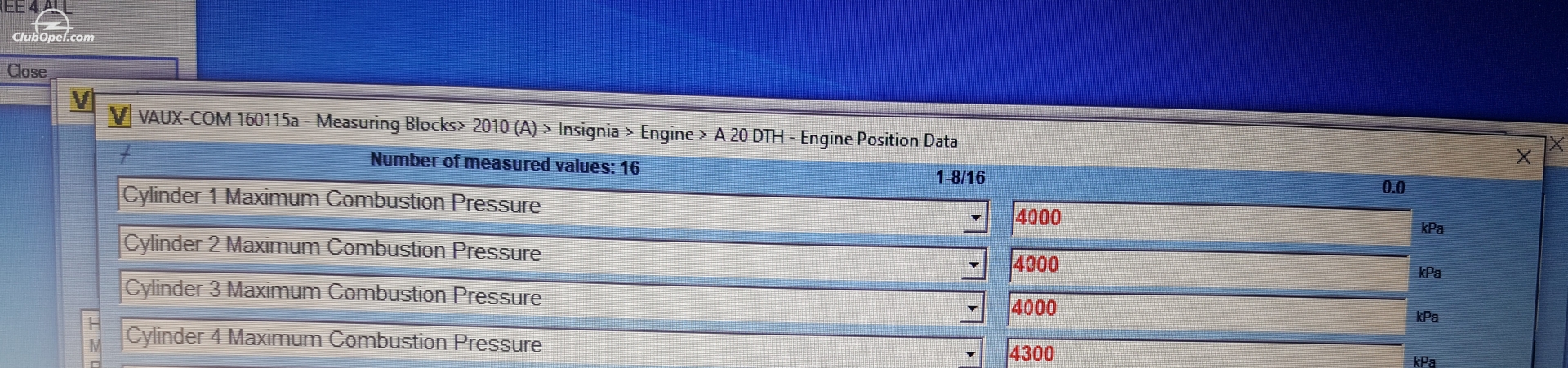

Valva PCV este o componenta a motorului facuta strict pentru antipoluare , la masinile vechi gen DACIA 1300 in blocul motor era un orificiu cu un furtun lasat liber pe langa motor in jos ( era vizibil daca te uitai pe dedesupt ) care scotea gazele de carter direct in atmosfera sa nu faca presiune in motor . Cu noile norme antipoluare , valva intoarce gazele de carter in epurator pentru separarea vaporilor de ulei si egalizeaza presiunea pozitiva cu cea negativa din motor si le introduce in admisie . Daca presiunea pozitiva creste in blocul motor , efectele sunt cele vazute de tine ( poate duce pana la distrugere motor ) .
Tipul tau de motor il am si eu si daca ai bujii incandescente cu senzor de presiune pe toate pistoanele ( cazul meu ) poti sa vezi presiunea pe fiecare piston in parte cu un OP-COM orientativ fara interventii pe motor .
Acum am facut o scanare .
