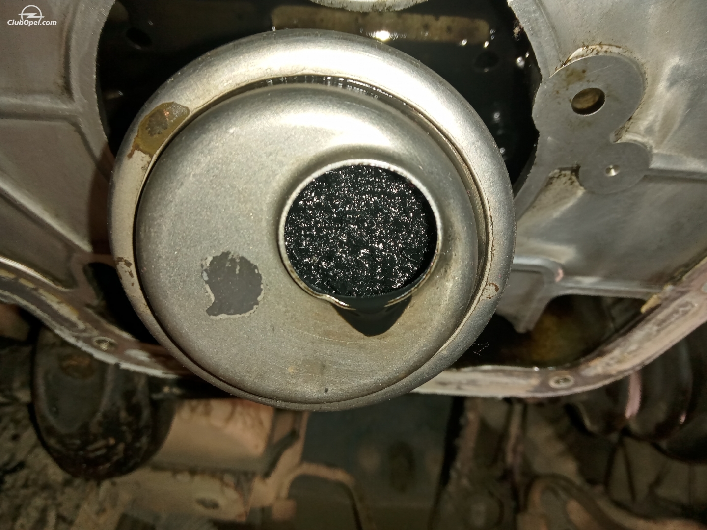

Uite ce sorb frumos îmbâcsit de ulei GM gãsesc, lasã cã am și de la alte uleiuri poze.
Mai degrabã curata circuit ulei, pune mãcar un schimb preferabil doua mãcar 50km faci cu ulei schimbat de la o benzinara, dar ceva bun, un 0w40 5w40 de firma așa maro deschis și sã aibã un sezon și maxim 7,000km, sa vezi ce frumos curãțã și ai sã ai un diesel care la început nu vezi uleiul pe joja, cã se va face negru dupã 3000 asta este, mirajul diesel.

Masina a avut problema lipsei de presiune ulei tocmai din cauza sorbului imbacsit, un prieten mecanic mi l-a curatat dar din nefericire turbosuflanta era deja pe duca si s-a stricat de tot la 3 km de casa, cumva am ajuns si am parcat masina in curte. Groapa de inspectie din pacate nu am dar as putea sa ridic botul urcand pe doua rampe metalice, cunostinte mecanice pot sa spun ca am cat de cat (am demontat si curatat EGR-ul de cateva ori, imi schimb singur ulei si filtrele. Ca idee ai putea te rog frumos sa-mi spui ce anume trebuie demontat, in ce ordine, la ce trebuie sa fiu mai atent...?

Motorul tau e plin de nisip negru și nãmol, SE VA INFUNDA încã o datã cel puțin sorbul.
