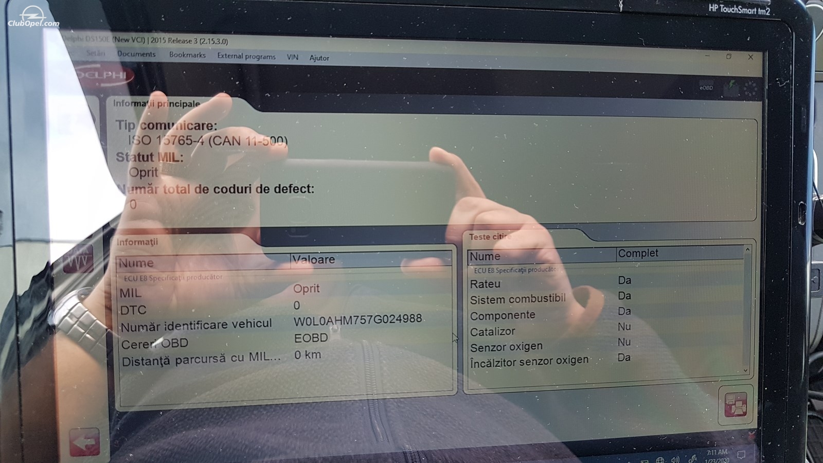

Eroarea pot s-o sterg cu interfata ELM+telefon(bluetooth).
Cum am scris si mai sus, nu ma pot conecta in MODULELE ECU --- Adica REC, UEC... Etc. OPCOM se conecteaza, iar pe urmatoarele module nu ma mai lasa. De exemplu: La conectarea pe UEC imi da eroarea "Ëroare la comunicarea ECU. ECU este ocupat sau refuza solicitarea.
Am doua interfete de diagnoza OPCOM si DELPHI care sunt bune. Ceva nu functioneaza pe masina, ori fire, ori ceva in ECU... Ma interesa cineva care se pricepe unde sa se uite.
In DELPHI- C0240 Date incorecte receptionate de la modulul de control motor - Intermitent. / EHU fara comunicare - permanent. (asta o inteleg pt. ca am navigatie aftermarket)
Cu interfata ELM -si aplicatia ODB CAR DOCTOR pot vedea parametrii masinii, viteza, temp. lichid, avans, MAF, temp aerului aspirat, RPM, O2...
Insa programari si altele nu le mai pot face. As vrea sa inteleg ce se intampla.
Ce alte detalii iti mai tebuiesc? Pe mine ma depaseste.
