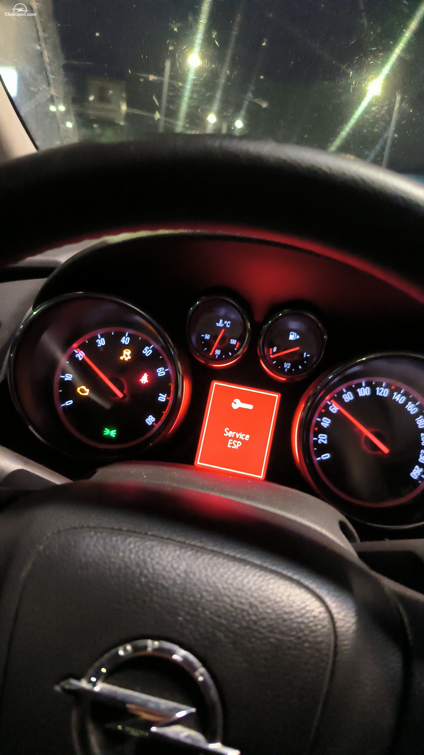

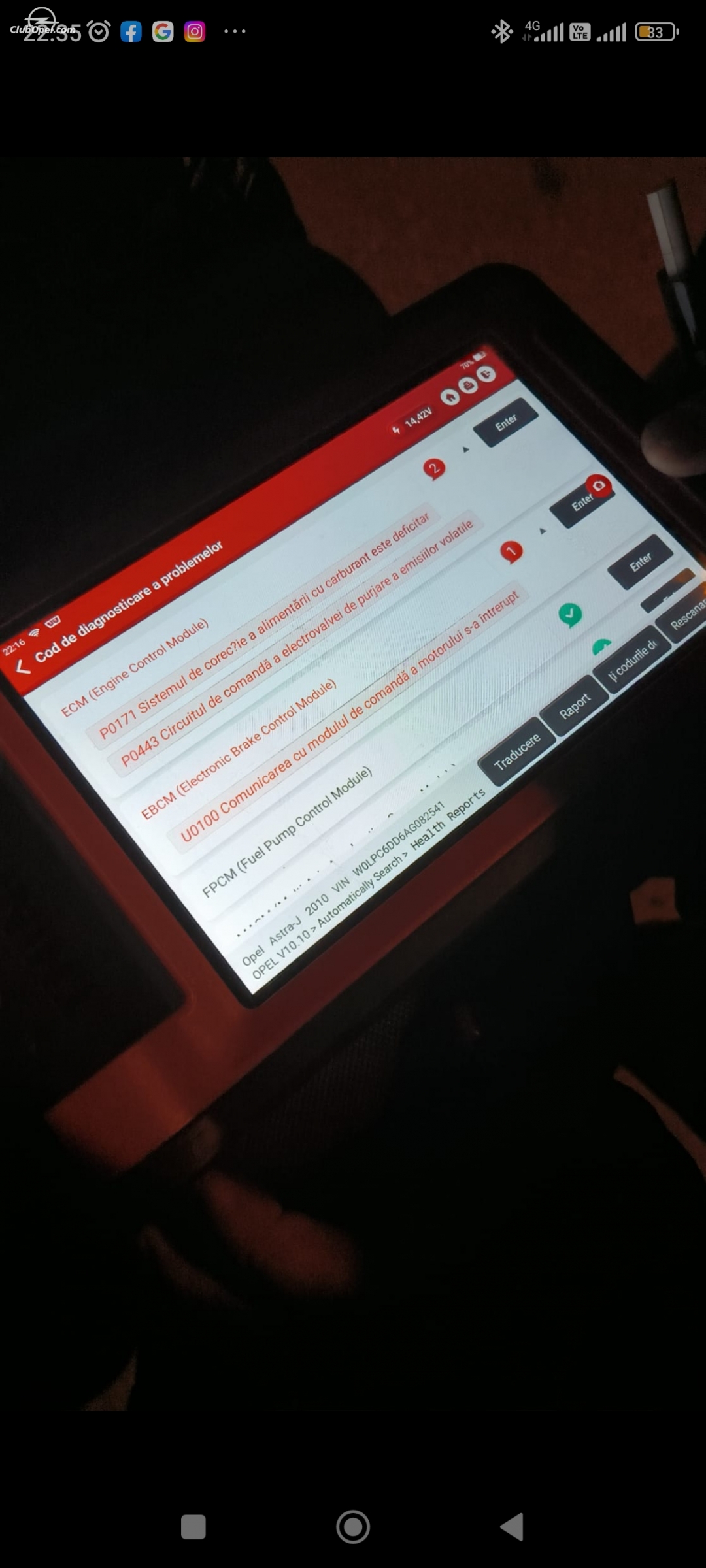

Salut , am un Opel Astra J din 2010 de 1.6 XER , de câteva zile îmi oscileazã consumul când merg constant ba îmi aratã 5-6 sau sare la 12-13 și drumul e perfect drept , am aprins check engine și se aprinde și se stinge ESP , mașina daca o turez pe loc la peste 3500 îmi dã puțin fum negru , consumul pe loc îl am de 0.9 . Am fost la un service unu mi a spus sa schimb senzorul cu ax cu came , alt service debitmetru de aer , dar nu a fost asta cauza! Nu știe nici un mecanic sã-mi spunã sigur ce are !
Vã mulțumesc pentru rãspunsuri !

Primele 2 coduri de eroare îți îndicã destul de clar cam pe unde trebuie umblat...ai amestec bogat și probleme la electrovalva de purjare vapori benzinã(aparent la circuitul ei electric)...
Ca sã-ți faci o idee, deși e altã motorizare, vezi postul lui @Undoo și @ney:
https://www.clubopel.com/viewtopic.php?t=162629
NB
Codul tãu motor este, cel mai probabil, A16XER .
