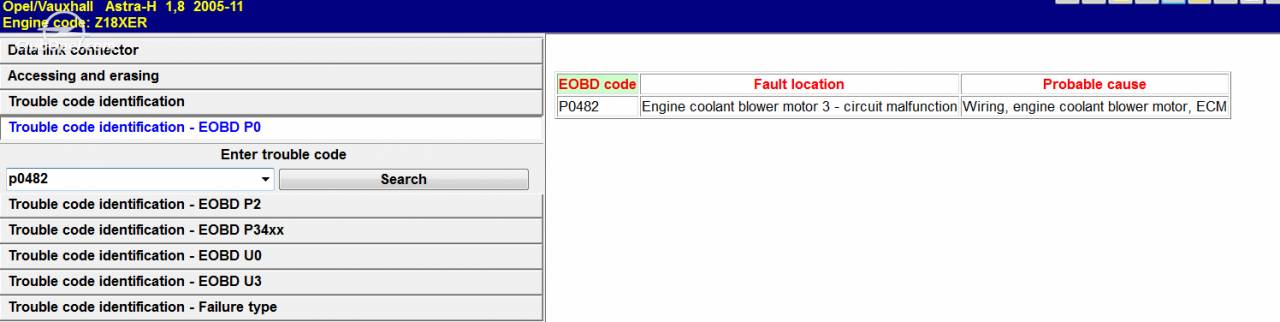

Salutare tuturor. ...la un astra h Z18XER benzina la testul cu pedale a ieșit eroarea ECN 048206.Poate știe cineva de ce este vorba? Mulțumesc.
  • marius-opel
  • Mesaje scrise: 515
  • Masina: Astra 2001 z16xe
[edit] https://www.clubopel.com/viewtopic.php?t=8087
eu stiu ca ecn este corespunzator cu litera p!
ia parcurge codurile de eroare poate gasesti ce eroare este la masina!

Salut
@mihaiflorin23 vezi mai jos
