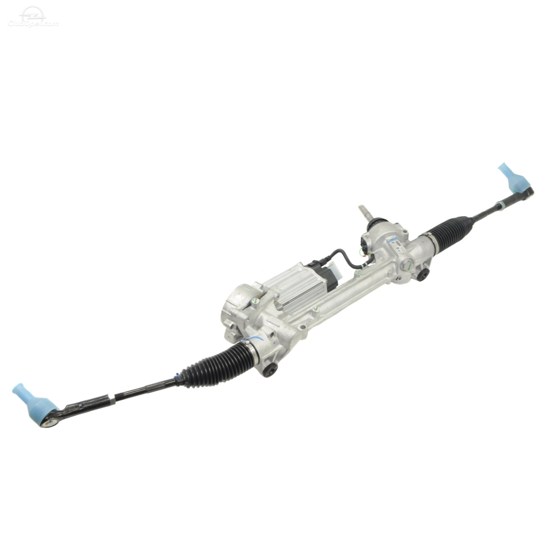

Daca ai tipul asta de caseta :
Cam nasol .

La 1.6 nu este hidraulica?

La verificarea mecanica, pierd ulei din casetã.
Caseta e hidraulicã.
