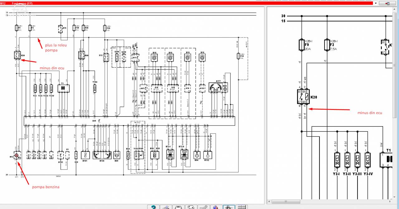

Salut
uite mai jos schema ecu la z12xe, corsa c 2002
in 85 vine minus de la ecu, acolo ai masurat 3,6 v (putin) dar in 86 cit ai? (fata de caroserie, ca acolo vine plus).
Poate s-a ars o siguranta din acelea care se vad pe schema sau a disparut o masa.
Cred ca e posibil si sa fi prajit ecu, nu stiu.
Daca alimentezi pompa pe direct si incerci la automat nu porneste? (adica scoti releul pompei si faci o punte intre 30 si 87, pompa o sa mearga continuu dar o lasi doar de proba.). Daca nici asa nu o ia atunci e ceva cu ecu (vreo masa, vreo siguranta sau ars).
Vezi ca releul de la pompa de benzina iti alimenteaza si injectoarele. Siguranta aceea care alimenteaza bobina de inductie este buna? (F 30 este notata pe schema asta, sus, a treia de la stinga la dreapta).

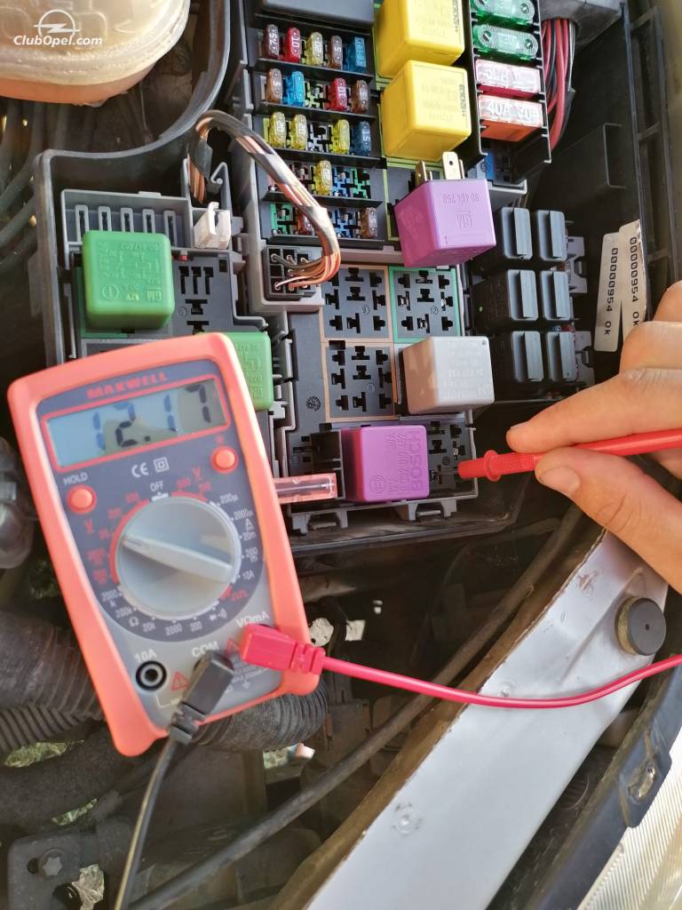

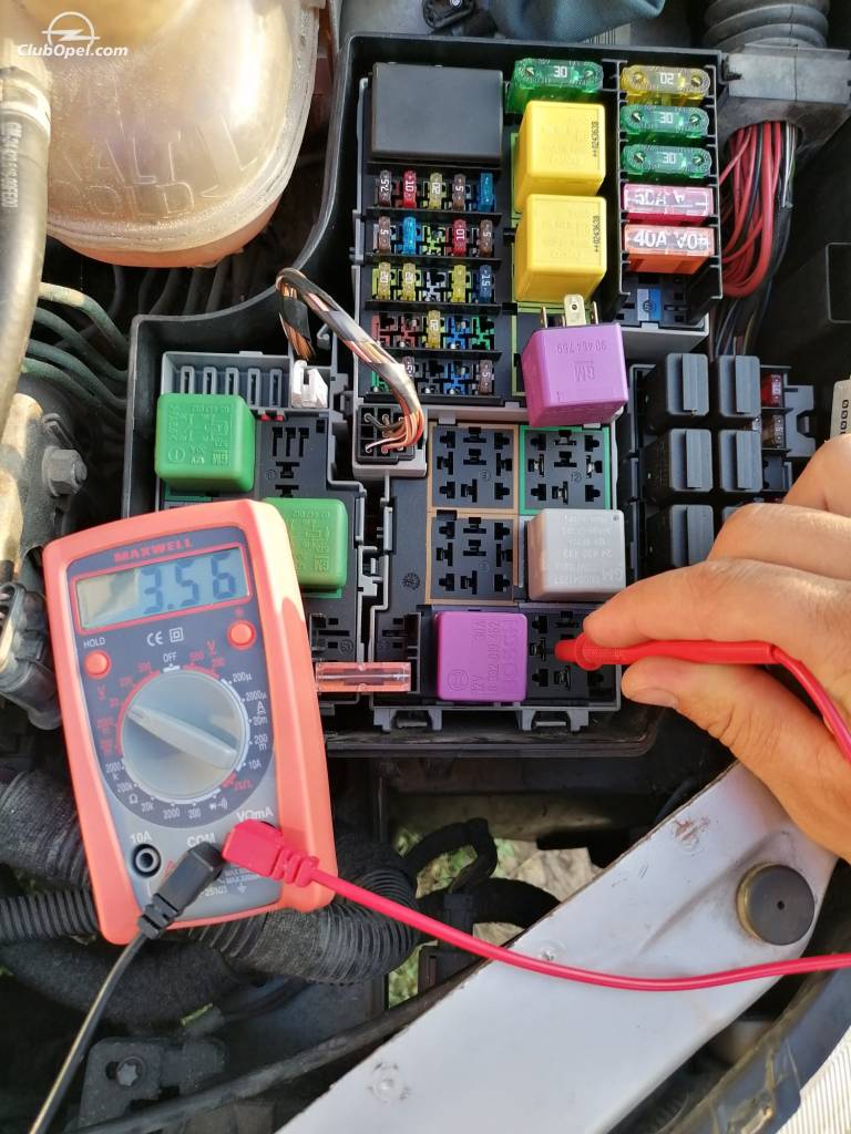

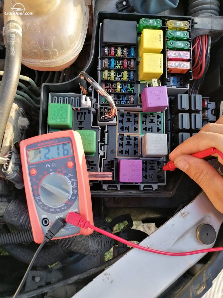

Atasez aici ceva poze cu masuratorile pe care le-am facut.
Desigur,am incercat sa fiu cat mai atent cu pinii de pe ECU,mai exact am masurat in socket-urile de pe mufa de input ECU.
N-am vazut vreo mufa in zona puntii de pe spate,voi mai verifica astazi dupa ce bag masina in garaj,am un canal acolo.
Inca n-am incercat sa scot masa de la 85 sa ii pun eu masa,Am pus ceva provizoriu,pt test si se aude pompa cand ii dau masa pe 85.
Vin si cu o precizare :Masina este si pe gaz..am incercat sa o pornesc direct pe gaz si merge fara probleme.

Ceea ce masori tu, cu releul scos din circuit, nu are relevanta.
Acea tensiune (3.6V) este foarte posibil sa fie rezultatul unui pull-up rezistor (din interiorul ECU), pentru ca ECU sa poata identifica un eventual scurtcircuit la masa, pe acel pin.
Oricum, cu motorul pornit si doar contactul pus, ECU comanda pompa de benzina doar cateva secunde. Apoi, o mai comanda cat timp actionezi demarorul.
