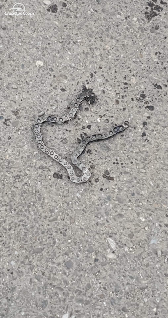

Salut azi am fost la mecanic si surpriza! Nimic alt ceva a desfacut capacul la lantul de la diatributie si era sarit si cel de la diatributie si cel de la pompa de ulei acu vedem maine ca am comandat chitul de diatributie poate nu sa rupt nimic alt ceva,ca stiu cand se rupe lantul poate bate pistoanele in supape poate rupe tijile la culbutori sunt mai multe...Multumesc de raspuns
