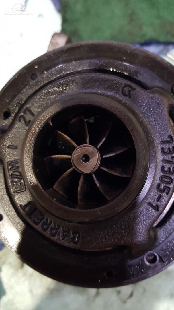

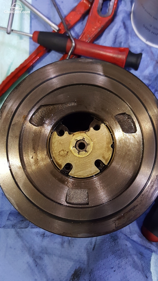

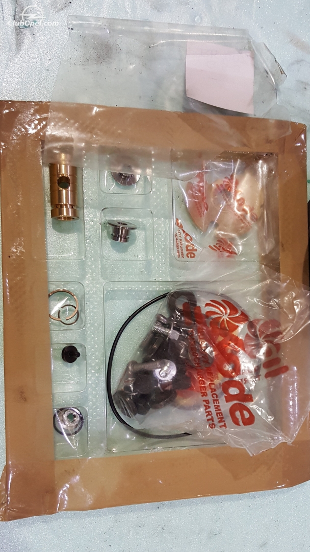

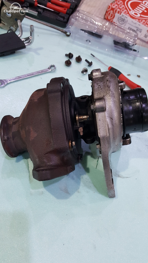

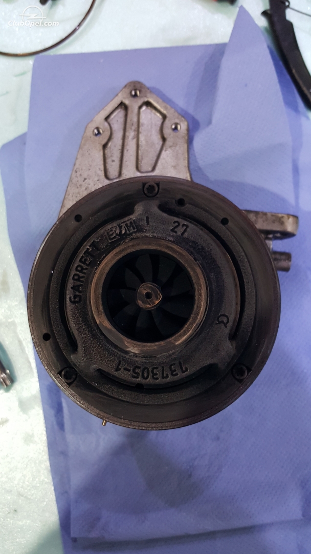

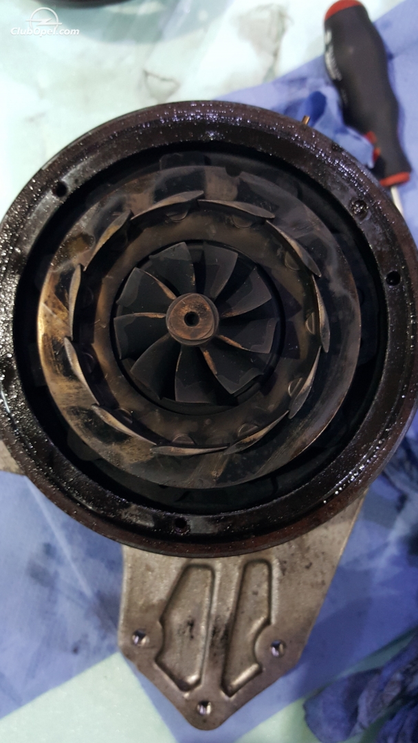

Salut merivaA , eu am facut in felul urmator :
Cu conditia ca axul turbinei sa nu aibe uzura si nici paletele . Total cost : kit reparatie TURBO - 150 Lei + transport Fan si o zi de lucru . Se fac semne pe piulita , paleta , ax ,pe tot ce se desface de pe ax . Se face echilibrare doar daca se schimba ansamblu ax ,palete .

Am uitat sa specific caci de 1,5 ani merge perfect fara suierat si in valori presiune turbo verificate pe OPCOM , fara erori la solicitari . Dupa cam 1 luna am reconditionat-o si pe a unui vecin cu axul blocat si aceleasi rezultate pe o Mazda .
