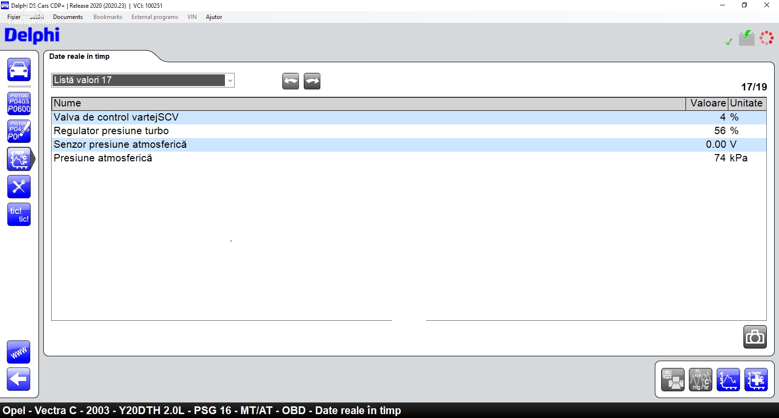

Salut este normal cã valoarea acestui senzor sa fie zero normal când accelerezi ar trebui sã-și modifice valoare

Salut , nu este normal . Presiunea atmosferica trebuie sa fie cam 100 kPa si an jur de 4V . La 74 kPa ar trebui sa fii la o altitudine mare unde aerul e rarefiat si presiune atmosferica mica . Daca te uiti pe un site web cu prognoza meteo o sa vezi : Presiune - 1017 mb ( aprox . 1 bar ) . Optimizeaza functionarea motorului in functie de presiunea atmosferica ( amestec combustibil ) .

Unde scrie senzor presiune atmosfericã scrie 0.0V nu trebuia și el sa aibã o valoare odatã ce pui contactul ?

pai tocmai ti-a scris colegul DRosiuoru ca trebuie sa fie 10kPa si in jur de 4V. deci este posibil ca la tine acel senzor sa fie defect
