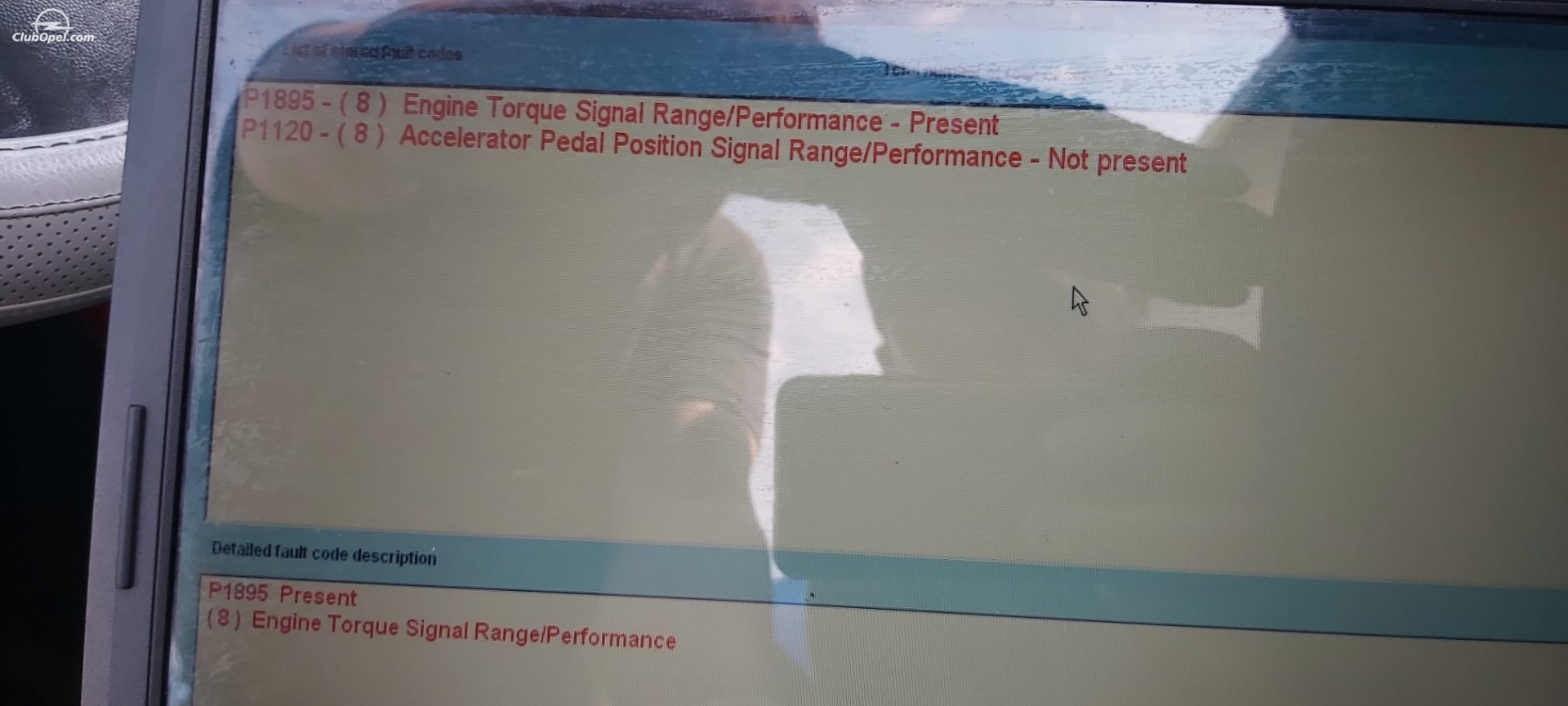

Din senin pe sosea masina a decelerat si s-a oprit.
In bord se aprinde martorul cutiei de viteze (robotizatã) si Check engine.
Menționez ca am tractat-o un service pe platforma unde mi s-a spus ca problema este de la pedala de accelerație ori ecu. Dar, vor sa verifice ceva circuite electrice.
Diagnoza a fost facuta si pe cutie si pe motor. Ei spun ca, cutia nu are nimic.
Va rog sa ma ajutati cu o pãrere. Va Multumesc.
MODEL: Corsa 2004
CODURI EROARE: p1895 p1120-8

Citeste aici despre pedala.
https://www.clubopel.com/vie...nic&start=980
Atentie la pagina 50!
Citeste si abia apoi platesti la service daca ce spun ei nu suna a minciuna...
