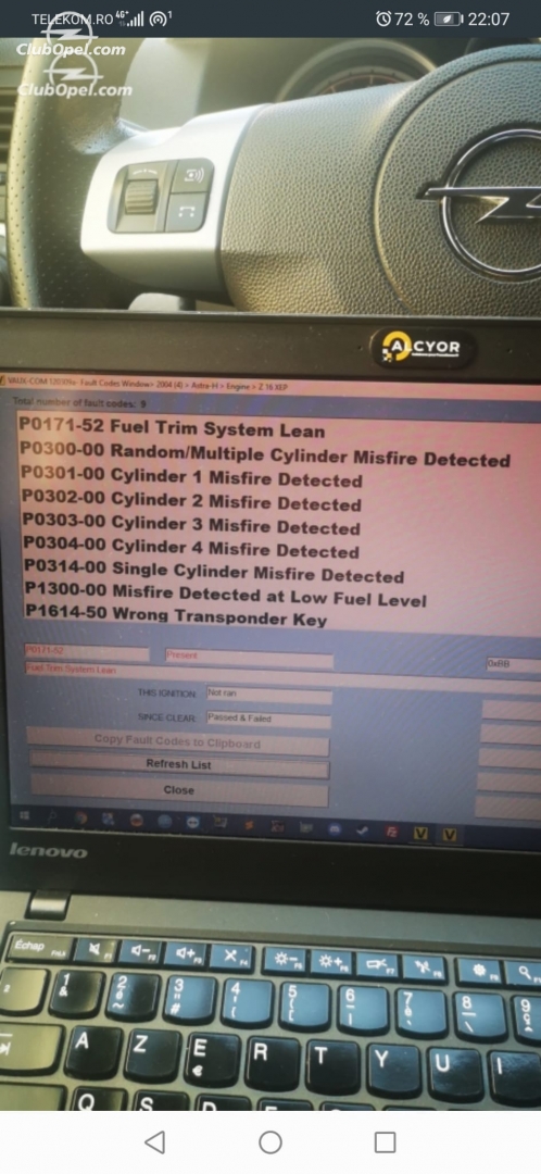

Salut prieteni. Am si eu o problema de care vreau sa scap de multa vreme dar niciun mecanic nu ii da de cap. Problema este la arderea pe cilindri. Masina nu are putere deloc, mananca mult combustibil, se ineaca foarte tare in treptele 1 si 2. Cateodata daca merg la drum lung dintr-o data martorul cu motorul din bord nu mai sta constant aprins, ci palpaie si in mpmentul acela motorul tremura foarte tare iar masina nu mai trage deloc, e ca si cum mergi cu ea la relanti. Pana nu opresc motorul il las 2 min si il pornesc din nou nu isi revine. Chestia asta e cea mai periculoasa dar nu face mereu. Am schimbat bujii, bobina, curatat canale EGR, sonde lambda, uleiul il schimb la timp. Aveti idee ce poate fi. Am OP-COM acasa. O sa va las o poza cu erorile aparute. Pe langa asta mai e o problema care ma enerveaza foarte tare. Eu sunt fan opel, inainte de motorul asta am avut 1.7 cdti. Mentionez ca nu am bagat niciun ban in motorul ala. Nu consuma gram de ulei. Soarta mi-a fost ca a intrat un bou in mine si mi-a dat dauna totala si Am zis sa merg si pe o benzinara de la opel, dar nu m-am informat de ajuns si acum plang😁. Problema este ca se aude un zgomot ca de bataie, un tacanit enervant care la turatii mai mare se aude rau de tot. Banuiesc ca sunt de la tacheti, acestia se inlocuiesc, se repara, etc? Am auzit de service-ul Coasta de Est din bucuresti, sunt mecanici buni acolo, a fost cineva?

Schimbã mecanicul. Fã proba cu alt EGR.
  • ney
  • Mesaje scrise: 1,134
  • Masina: Astra 2014 A14NET
Cu transponderul poate fi CIM-ul
Trebuie sa verifici dupa parerea mea :
Distributia sa fie la semne si mai precis cele doua pinioane defazoare care pot scote tacanit si sa nu dea timpii de injectie peste cap
Exista si comenzile lor electrice la care pot fi spalate sitele( cu aata as incepe prima data)
O poza cu motorul te rog daca poti pune
Defazarea distributiei ar trebui sa o vezi la o diagnoza
