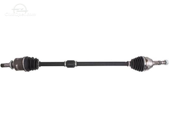

Intrebarea este daca aveti sustinere intermediara( adica la jumatatea planetare lungi) pe partea dreapta binenteles!
Daca aveti, in aceasta se afla un rulment care este gripat

Eh... sincer?... nu stiu daca planetara pe dreapta are asa ceva... cel putin atat de mare cat arata in poza!

In poza este toata planetara !
De rulment vorbesc

Am vazut ca este toata planetara... m-am uitat, si la mine nu este asa. Ce mi-ai prezentat, nu cumva este pt. diesel?... eu am benzina, 1,6L, aspirat, 116 kp.

Am fost la un atelier unde se ocupa doar de cutii viteza manuale,a urcat-o pe rampa de au facut o constatare....dumnealor au zis ca 90% nu este de la cutie....au tras de planetare ,iar cea lunga(dreapta) ,au constatat un joc destul de mare (partea dinspre cutie)pe care nu tre' sa-l aibe(un joc anormal de mare,zic ei).
Concluzie...
I-am intrebat : in cazul asta ce este de facut? ...sa schimb planetarele?
Raspuns : Ar fi ideal...cu ocazia asta se elimina o cauza banuita!
Ca urmare,Miercuri (20.iulie) sunt programat sa schimb planetarele!

Da.... am fost astazi de am schimbat ambele planetare... am iesit un pic pe A2, pare ca nu mai vibreaza si nu mai bate.... DAR... exista un "dar"... trebuie sa ies in teste la un drum mai lung!... sa nu ma duca in eroare ca randul trecut.
DECI... in principiu : nu mai bate, nu mai vibreaza, si parca, pare un pic mai tapana la directie! (astea cel putin deocamdata) 😊... si sper sa ramana asa!

Am facut acel drum mai lung, am expus masina la tot felul de sarcini si, totul este fff. OK!
DECI, in concluzie, dupa schimbarea planetarelor, acel zgomot a disparut, la fel si vibrarea (tremuratul) bordului.
Problema a fost de la planetara din dreapta(cea lunga), partea dinspre cutie avea un joc anormal de mare(constatat de de niste baieti care se ocupa doar cu reparatii cutii manuale... meseriasi in adevaratul sens! )
Asa ca... una peste alta :PROBLEMA REZOLVATA!
