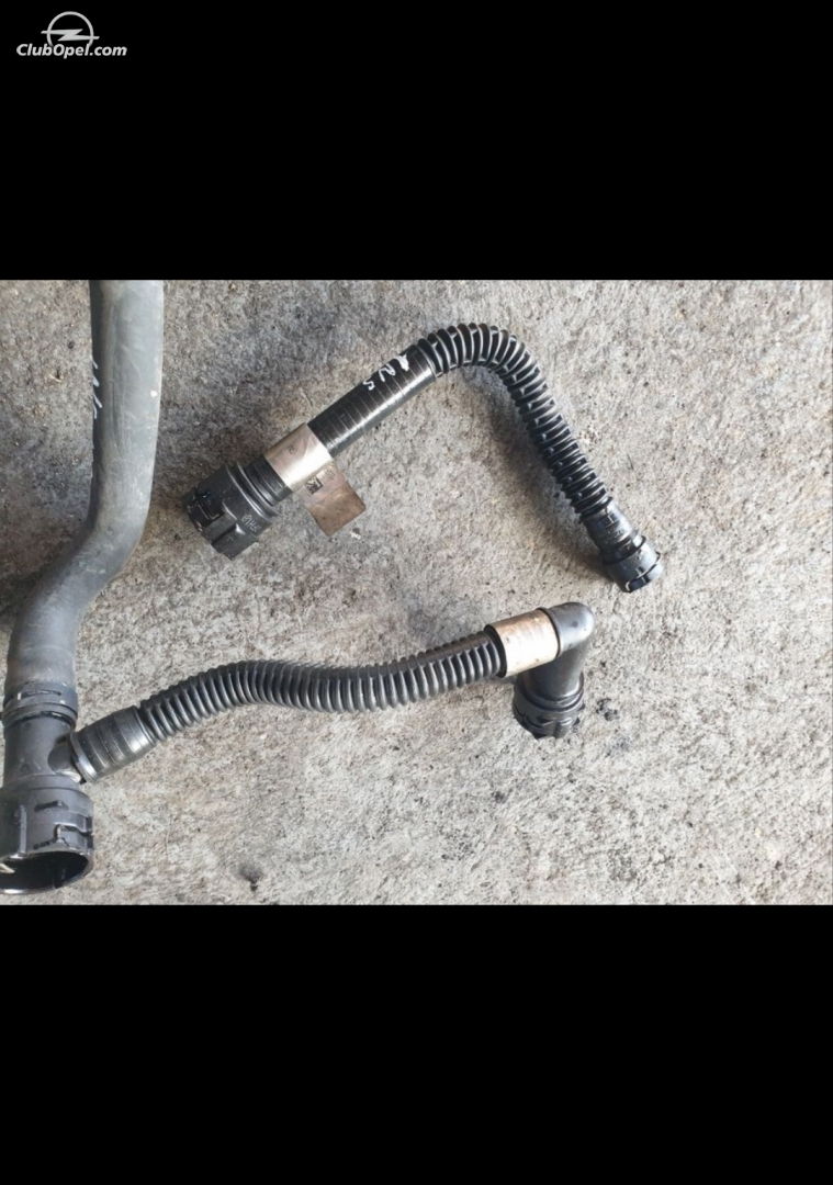

Am constatat cu uimire ca furtunul de la termoflot e de plastic si e spart prin el curgând antigel de racire.l-am dat jos si efectiv s-a mãcinat in mana.masina e din 2014 .acolo sunt temperaturi ridicate de aici si îmbãtrânit plasticul.Am inlocuit cu unul de cauciuc cu inserții de pânzã tot de la un sistem de rãcire.Ce vreau sa intreb,pot merge cu cel de cauciuc mult mai durabil sau musai sa pun de plastic care e limitat la viata.Va multumesc.

Acolo trebuia ceva metalic pe partea cu egr-ul
Cred ca de asta vorbiti
Posibil sa se coaca repede cauciucul,dar daca gasiti ceva furtun care rezista la presiune de ulei ,care are insertie metalica , va rezista si la caldura degajata in zona aia.
De asta l- au facut din plastic ,sa dureze ceva mai mult ,nu cat trebuie binenteles, ca multe alte piese care trebuiau facute din aluminiu !

Avem o firma in Ploiesti langa Lukoilul de langa Finantele de pe str.Rudului care se ocupa de asa ceva .
Furtune de inalta presiune sau ce vrei ,,executa si capsarile speciale si face si la pers. fizice.
Vinde la cm.
S.C ALFA DINAMIC S.R.L
0244 529 098
