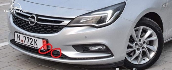

Salut , da jos placa cu nr. inmatriculare cu tot cu suport fata si vezi daca te mai innebunesc ( asta pe moment , dupa care poti sa cauti in alta parte ca fiind un defect ) .

#DRosiuoru,
Poti sa detaliezi? Eu personal nu am inteles nimic. Si la mine pe fata unul dintre senzori se activeaza, neavand obstacole pentru care sa inceapa sa tziuie.

Daca suportul placii nr. inmatriculare nu e lipit de spoiler ( bara ) la capetele laterale e posibil sa-l vada ca pe un obstacol .
Sau posibil un defect electric . Au fost cazuri cu problema suportului nr. inmatriculare la care capetele le vedea ca pe un obstacol inclusiv pe Insignia . Bara fata curbata .

Cu un tester se poate vedea la eroarea stocata care dintre senzorii fata au probleme , senzorii laterali stinga/dreapta sau centru stinga/dreapta .

Multumesc,
O sa urmez pasii recomandati pentru o verificare. La mine face cate odata, deci nu tot timpul, s-ar putea sa fie vreun senzor "obosit".
Poza a fost elocventa, inca odata multumesc,
