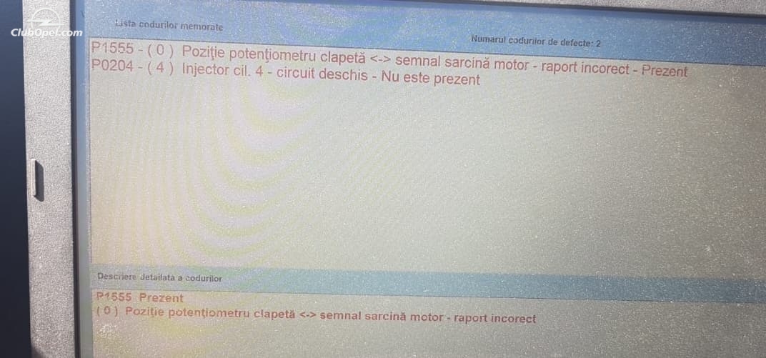

Masina Astra g z81xe merge in 4 pistoane, am verificat cablajul la injector, am interschimbat 2 injectoare intre ele si tot pe cilindrul 4 da eroarea. Imi mai da de o clapeta de acceleratie, dar e curata.
MODEL: Astra g
MOTOR: Z18XE
  • Mesaje scrise: 7,312
Ești cam nehotãrât...când merge în 3, când în 4....nici motorul nu e același tot timpul...ba Z18XE, ba Z81XE...
Dacã nu ai o bobinã care îți joacã feste sau o bujie(pe acel cilindru), posibil sã ai o problemã cu compresia...un test compresie îți poate da un punct de plecare...
Cu clapeta de accelerație, dacã ar fi sã speculez, aș zice cã e o problemã cu partea ei electronicã, care nu cred cã are legãturã cu mizeria...

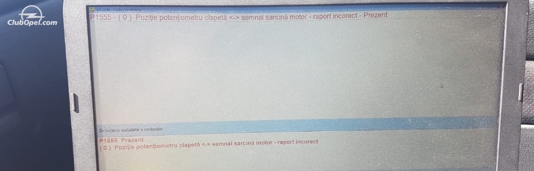

Masina merge prost de la p1555, dupa o vreme apare si problema legata de cilindrul 4.
Este posibil sã ai dreptate în legãturã cu clapeta...

P1555 are legatura cu clapeta de acceleratie. Curat-o bine, inclusiv celebra gaura mica si inlocuieste-i garnitura. Daca ai Op-Com, da-i reinvatare pozitie dupa curatare.
Odata ce umbli la clapeta, verifica si furtunul din filtrul de aer catre clapeta. Daca are fisuri sau e spart, inlocuieste-l.
Daca eroarea tot apare dupa aceste operatiuni, ramane clapeta cu totul pe care o gasesti in dezmembrari.

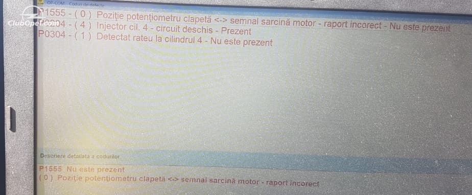

P0304 il poate da din injectoare, bujii si bobina. Injectoarele le-as exclude pt ca le-ai schimbat intre ele si eroarea ramane pe cilindrul 4.
Un set de bujii se poate inlocui usor, la fel si bobina. Eventual, gaseste o bobina de Z18XE si fa o proba cu ea inainte sa o schimbi.
De asemenea, verifica si cablajele injectoarelor.

P0304 vine de multe ori de la bujie uda. Uda de la apa, adica garnitura arsa...
