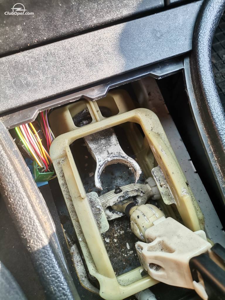

Salutare oameni buni, recent mi am achiziționat și eu un Opel Astra G 1.6 an 1998 101 cp, am trecut de la Golf 3 la Opel cu toate ca încã mai duc dorul nemtoaicei dar nu asta e ideea am și eu o problema mare recent mi sa rupt timoneria am schimbat-o cu totul și surpriza și la a 2 a iarã sa rupt nu mai știu ce sa ma fac este un plastic slab și necalitativ din punctul meu de vedere.. Mai ales ca asa ușor se rupe la un mers mai sportiv... Vreau un sfat în legãturã cu ce aș putea face cu aceasta chestie ori sa o schimb cu ceva calumea ori dacã nu reparata și sa tina mult și bine aștept pãreri orice sfat îmi va fi util și nici nu mai vreau sa o schimb pentru a 3 a oara sa pun tot același rahat.. Ca iarã o voi comite dinou, scuzați dacã a mai fost chestii de genul sunt nou aici și nu prea am gãsit ceva asemãnãtor drumuri bune fãrã incidente la toatã lumea scuzați dacã m am exprimat greșit si nu se zice timonerie la chestia rotunda rupta.. Doar ca eu o i au în considerare ca fiind timonerie pentru ca am schimbat o cu tot cu tija de ghidaj la cutia de viteze

Eu zic cã ai un pic mâna cam grea....dar chiar și așa, articulația aia n-ar avea voie sã se rupã.
Existã varianta sã confecționezi acea piesã dela zero, dar nu ți-aș recomanda, e prea mare bãtaia de cap.
Eu ți-aș recomanda sã mai încerci o datã cu piesã din dezmembrãri, prețurile cred cã sunt neglijabile, mai mult e munca de a o schimba...opinia mea e cã piesele anterioare au fost prea coapte(eu așa vãd în pozã) și au devenit casante, altfel ”plasticul” ãla e al dreaq de rezistent...uitã-te atent la ea(eventual cu lupã, camerã de telefon), sã nu aibe (micro)fisuri, striații, etc....suprafața trebuie sã fie netedã, uniformã și omogenã...sunt convins cã, la un parc mare de dezmembrãri (și Aradul are, nu te poți plânge), ai de unde alege.

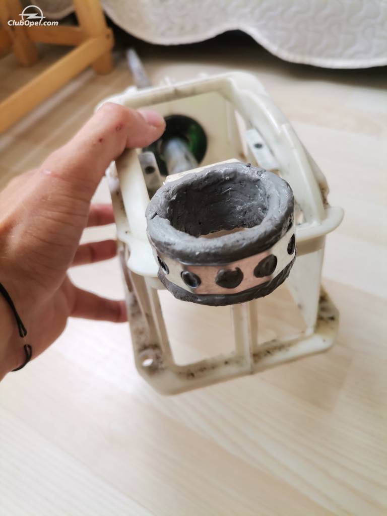

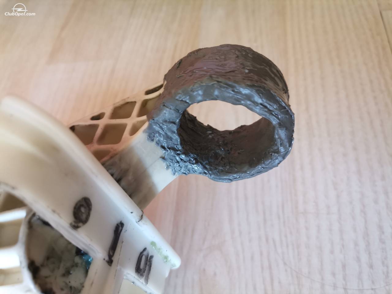

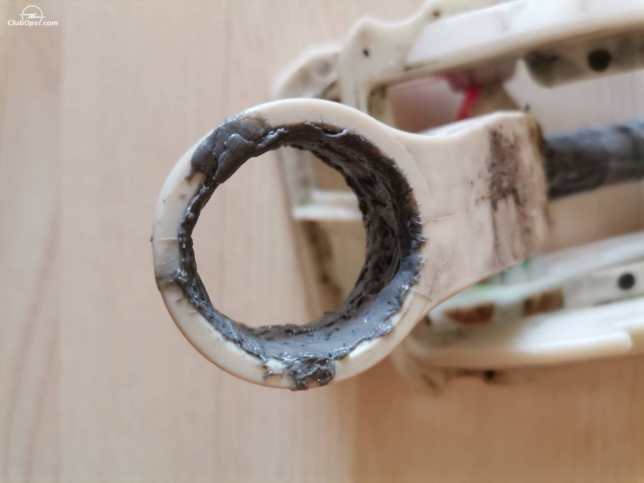

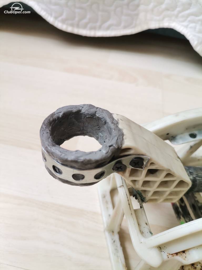

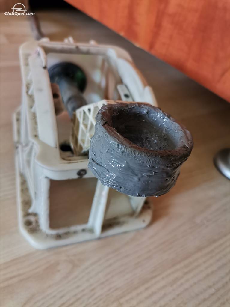

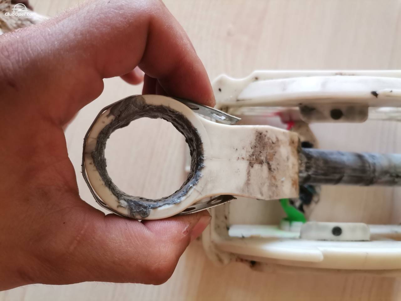

Sincer inelul era cam scobit, era în stare critica însã nu am observat când am cumpãrat o din dezmembrãri având vaselina exagerat de multa.. Nu i am acordat mare atenție însã nici piesa noua nu am gãsit majoritatea sunt cu cabluri diferã de ceea ce am eu însã am gãsit o metodalitate cu poxipol și banda perforata sper ca va tine am degând sa îmbrac și exteriorul în poxipol dupã care când se întãrește calumea sa îl finisez și pe interior și exterior având în vedere ca interiorul inelului era foarte uzat atașez poze cu un update la ce m am gândit, metoda românului 🤣😂 poate ajuta și pe altcineva ideea mea iarãși o alta metoda m am gândit sa ii fac canal cu totul direct din țeavã cu metal sa nu mai fie plastic deloc inclusiv cercul cu pricina.. Atașez poze cu ce am fãcut pana acum îți mulțumesc oricum de sfat respect 🤗🙏

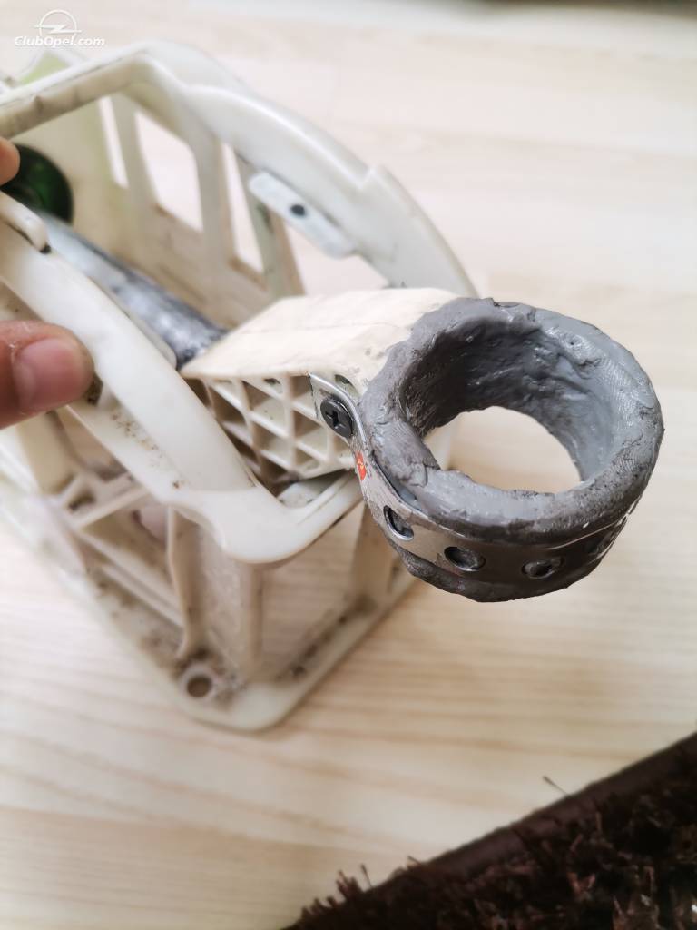

Update oameni buni cum arata rezultatul final mai trebuie șlefuit interiorul și e tiplã, poate ajuta pe cineva ideea mea, oricum eu mai aștept pãreri și sfaturi din partea tuturor. Sincer nu se mai prea merita sa cumperi din dezmembrãri timoneri de genul pentru ca majoritatea din câte am observat au uzuri și nu vreau sa o pãțesc pentru a 3 a oara asa ca am improvizat poate ii este și altcuiva de folos ideea mea poate și alții au pãțit exact ce am pãțit și eu.. Pace la toatã lumea

Sunt curios cum vei obține alezajul ptr piesa conjugatã...în rest, multã baftã la....”lucrare”, cã ai nevoie! Altc(in)eva nu are cum sã te ajute, la modul la care ai pornit-o...
PS
Mã îndoiesc cã va rezista(odatã ce nu ai obținut forma finalã, fãcut probe, etc)...dar probabil nu vom afla niciodatã.

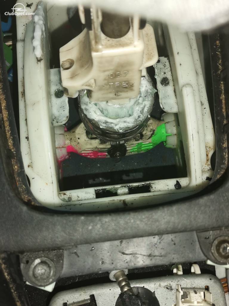

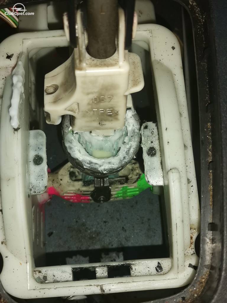

Salutare dinou dragi oameni, am revenit și cu rezultatul final și pot spune cu zâmbetul pe buze cã este unul fericit am fãcut probe în disperare, gen am tras de manetã cum n am tras niciodatã la alte mașini și rezultatul este unul bun am reușit de am eliminat și jocul schimbãtorului prin metoda mea si se simte mult mai bine acum pot spune ca este într-o stare excelentã, am mai vãzut ca în 2018 a mai pãțit și un coleg cu un Vectra b dacã nu ma înșel, și el a rãmas cu inelul rupt și din câte am vãzut tot la fel avea scobitura la inel, nu este din cauza "mâini mele grele" doar ca materialul deja era prea uzat.. Și nu a mai putut face fațã cerințelor mele de schimbat vitezele mai sportiv 😂🤣 țin sa precizez ca este singura mașina la care am pãțit asa ceva... Nu credeam ca se poate întâmpla chestii de genul, oricum aici aveți rezultatul final montat pe mașinã
  • Mesaje scrise: 7,183
Ce sã zic...o ”lucrare” cu final fericit...

27.05.2022 încã rezista dragi colegi! 🤣🤣La fel de precisã în fiecare treapta fãrã jocuri la manetã doamne ajutã 🙏
