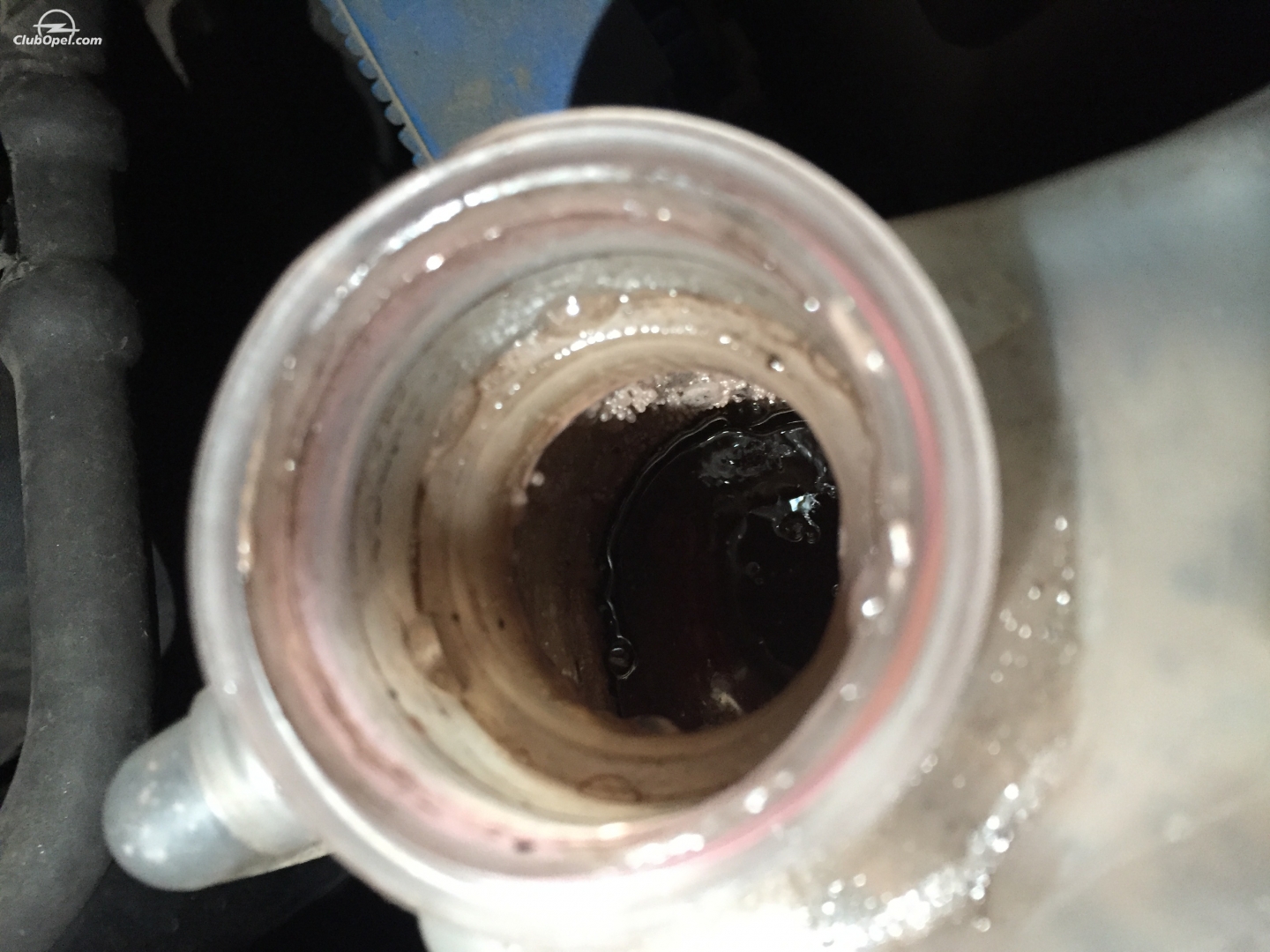

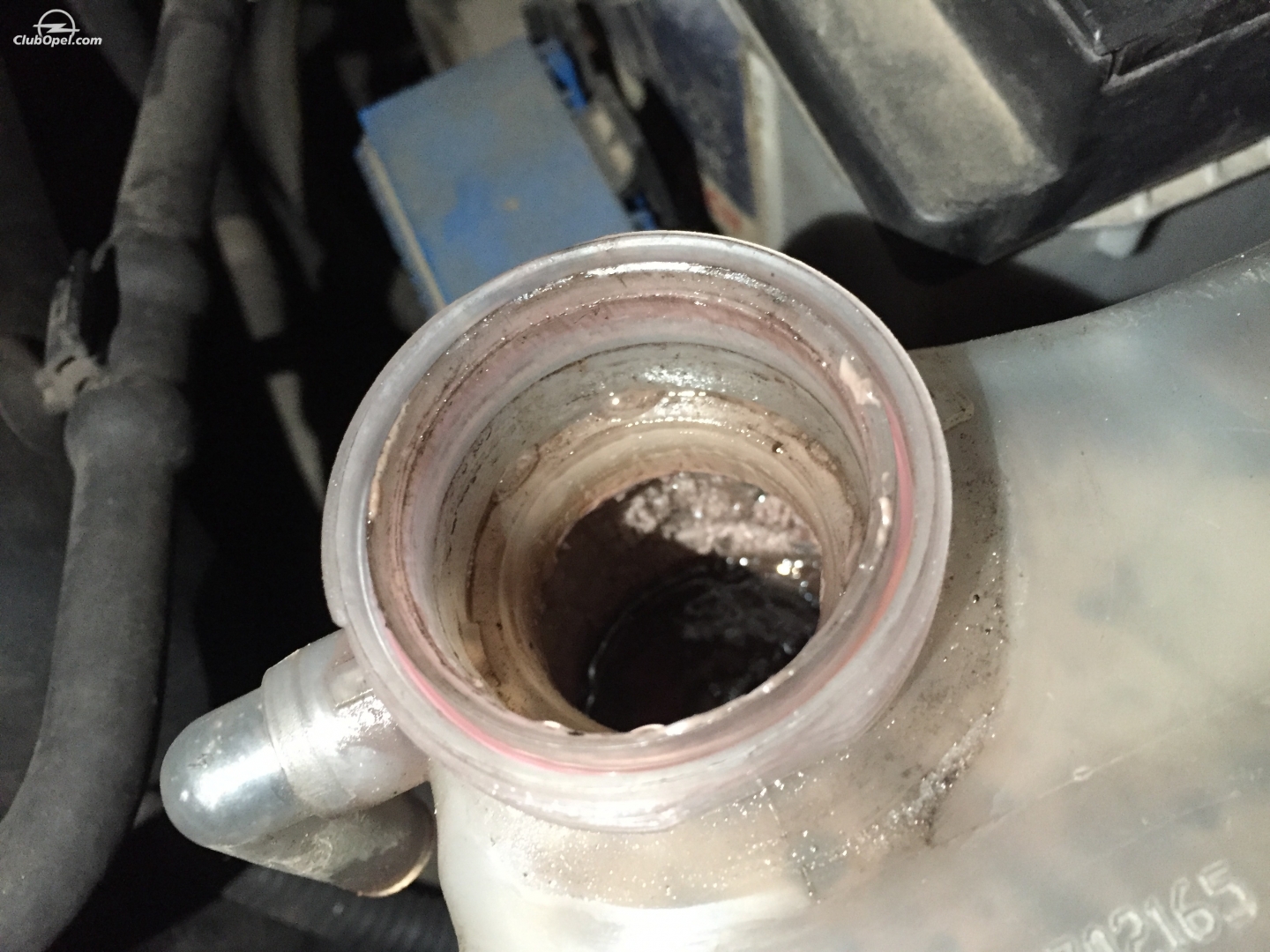

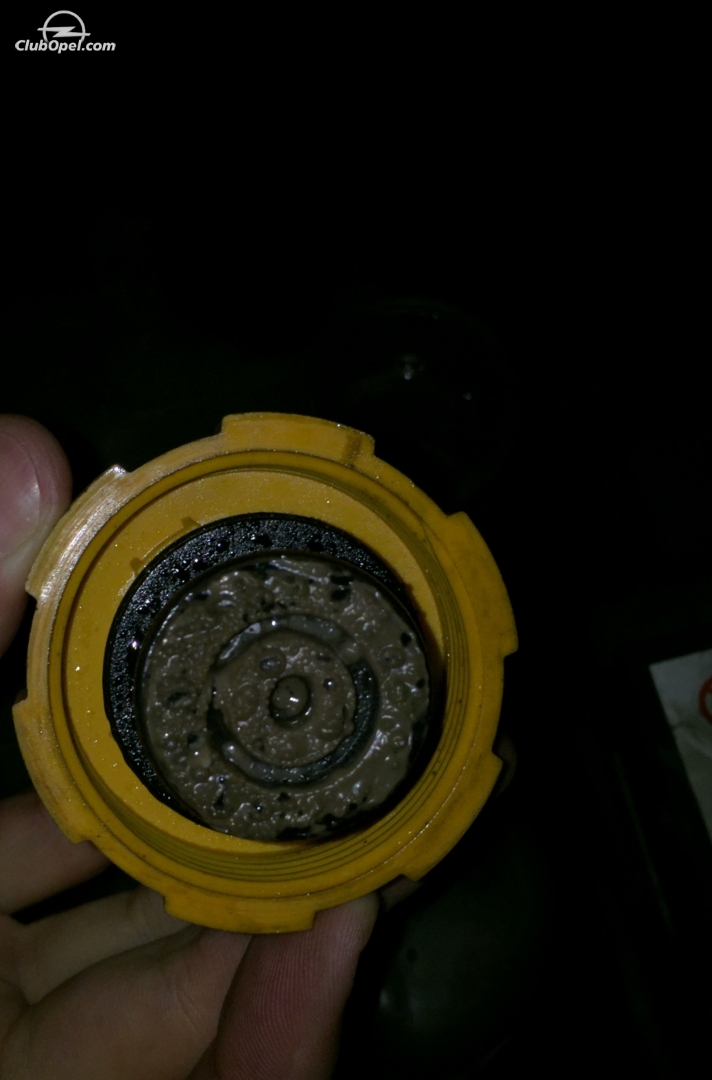

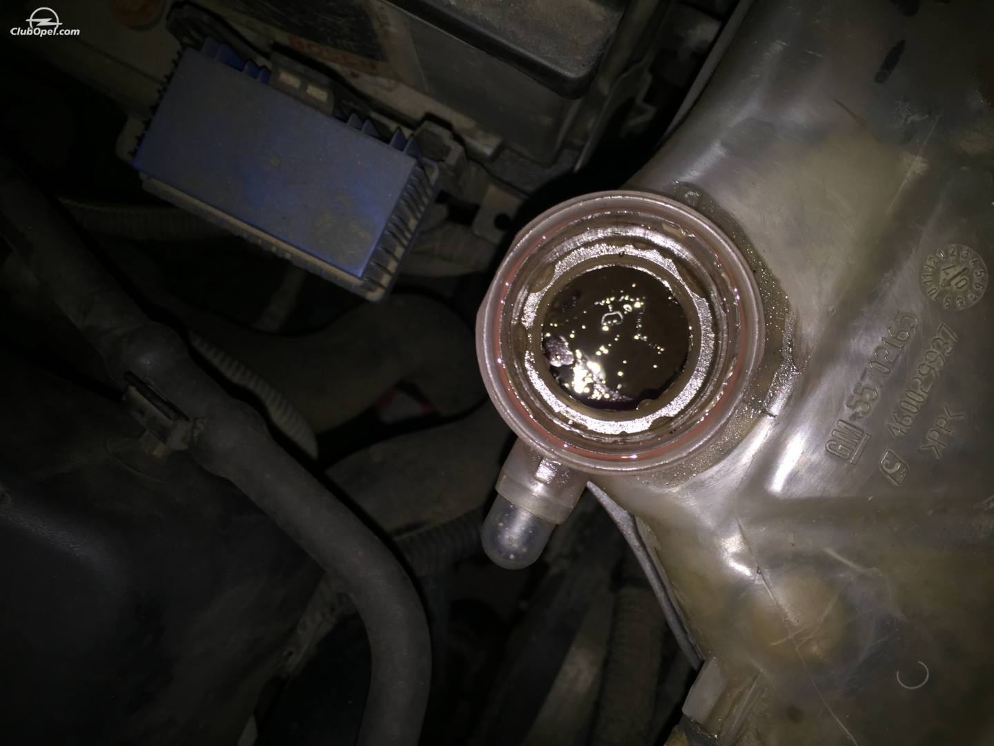

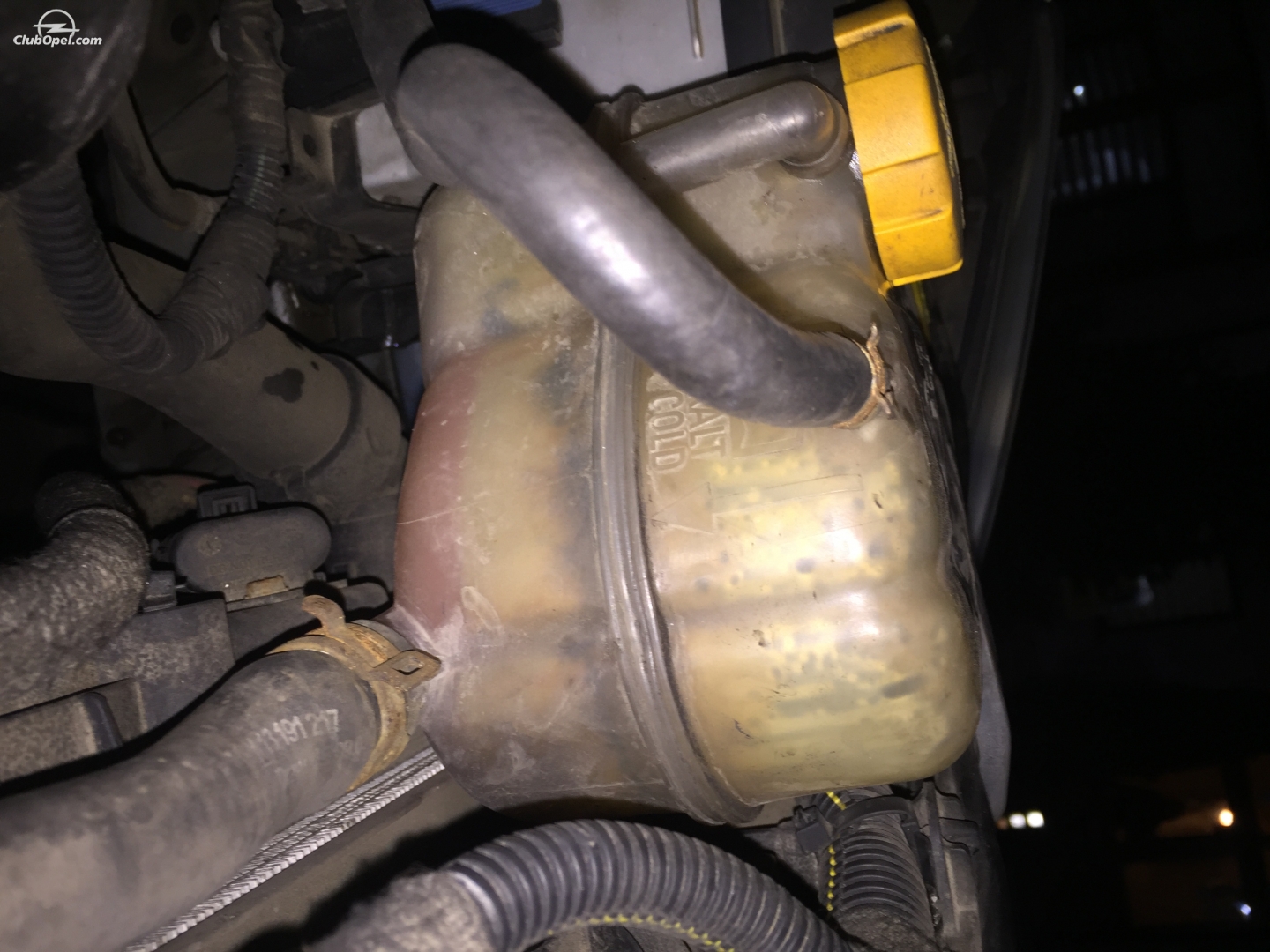

Am schimbat termoflotul pt ca imi baga ulei in antigel. Instalatia de racire sigur este murdara de ulei. Este normal ca din cauza asta dupa ce am urcat un deal in treapta a doua de viteza
ca 1 km sa-mi urce temperatura la aproape 100 grade ?
Am oprit masina si cand am desfacut busonul de la vasul cu antigel a improscat afara foarte tare antigel cu ulei . De fapt mi-a consumat tot antigelul, termocupla se invartea si dupa ce am oprit motorul.
Uleiul e la locul lui pe joja. Nu pare sa mai intre in antigel.
Nu stiu ce poate fi. Masina parca merge bine pana ce e fortata in panta.
Cu multumiri.

Niciodatã nu umbli la vasul de expansiune cu motorul fierbinte: spune multumesc ca nu te-ai opãrit.
Revenind la problema: am avut Y20Dth și, oricât de tare l-am încins, pe indicatorul din bord a urcat puțin peste 90 de grade( real, nu știu cât avea, pt ca nu am verificat).
Dacã acul tãu urca pana la 100 de grade, este posibil ca instalatia de rãcire sa fie contaminata cu ulei. Ai spãlat bine instalatia dupã operatiunea termoflotul?
Mai am o curiozitate: de ce ai schimbat termoflotul? La acest tip de motor nu știam ca are probleme.

Sigur ca poate, tocmai a facut asta!
Fluidele, apa si uleiul in acest caz, poate si ceva aer... se comporta diferit, dar asta tu deja ai experimentat.
Spala temeinic instalatia!
Daca termoflotul inlocuit nu era uzat de ce ai umblat la el?
Pare a fi o problema, dar pana nu speli instalatia TEMEINIC mergem pe ideea ca este doar murdara.
Asteptam sa revii.
Asteptam sa revii.

Eu inteleg ca a inceput sa fiarba in momentul cand a fost deschis busonul (depresurizata instalatia)
Ceea ce este absolut normal.
Simplul fapt ca indicatorul de temperatura a ajuns "la aproape 100 grade", nu inseamna ca fierbea si nici nu a depasit limitele de bun simt.
Daca nu au fost alte simptome, care nu ne sunt prezentate, personal eu nu vad "problema".
Desigur, trebuie spalata instalatia, desigur, te poti astepta sa ceveze unele dintre elementele de cauciuc, desigur pot fi probleme cu motorul, dar eu nu le-am identificat din descriere.

Ca temperatura lichidului de racire ajunge la 100 de grade, nu, nu este o problema.
Ca tu scoti busonul )imediat dupa ce ai fortat motorul) si normal ca lichidul incepe sa fiarba si iese afara, este o problema, dar din partea ta. Asa ceva nu se face!
Ca electroventilatorul continua sa se invarta si dupa ce opresti motorul, este firesc doar daca temperatura lichidului de racire, este mai mare decat cea prescrisa.
Ca te superi sau nu, asa cum ai prezentat initial problema, vina a fost doar a ta.
Daca alta este ordinea celor intamplate, atunci ar fi ok sa spui exact cum s-a intamplat.

Acel ulei ramas pe instalatia de racire, poate fi un motiv, dar posibilitatile nu se rezuma doar la atat.
Poate fi din cauza tipului sau a concentratiei lichidului de racire (stiu, se va râde mult), poate fi din cauza deteriorarii (umflãrii) garniturii de etansare a termostatului (daca aceasta este de cauciuc), poate fi din cauza deteriorarii garniturilor busonului de la vas (are si supapa de presiune incorporata) si as mai putea sa tot scriu.
La fel de bine, ar putea fi o coincidenta si sa ai o alta defectiune, o decalibrare de senzor sau de termostat, treapta mica de turatie a ventilatorului si alte asemenea.
Asa cum ti s-a recomandat deja, dupa o astfel de contaminare cu ulei, instalatia trecuie curatata.
Fiecare mecanic si in functie de masina/motor, isi face o strategie.
Cei mai lenesi, ma gandesc ca vor apela la solutii de prin comert de genul "radiator flush". Eu nu iti pot recomanda nimic in acest sens, pentru ca toate costa bani si nu stiu (chiar nu stiu) cat sunt de eficiente.
Dupa ce vei termina operatiunile, daca elementele din cauciuc (garnituri, furtunuri, etc. ) au stat un timp mai indelungat in contact cu uleiul, sa te astepti ca acestea (elementele de cauciuc) sa inceapa sa cedeze ... si nu este chiar placut sa te trezesti cu un furtun spart.
P.S. Lasa ironiile, mai bine consuma-ti acele energii in sensul de a-ti rezolva problema, este si mai important si chiar mai productiv.
