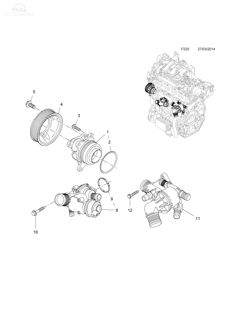

P2681 Engine Coolant Bypass Valve Control Circuit/Open (posibila cauza ) .
Reper 8 ( nu stiu daca e acelasi motor , doar ca idee ) . Actuator bypass circuit racire motor ( valorile electrice citite pe actuator nu corespund cu valorile prescrise ) .
Posibila cauza , nu stiu sigur .
